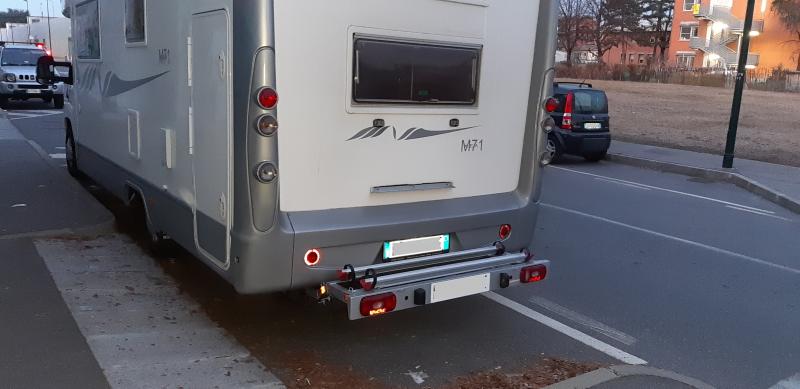

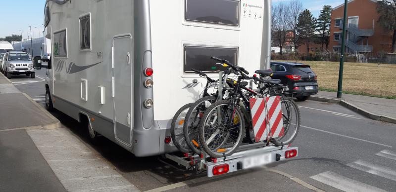

Non so da dove scrivi ... ma in piemonte (provincia di Torino) c'è un noto produttore/installatore che fa anche il prodotto che vedi in foto. A lavoro ultimato ti viene rilasciata una dichiarazione di conformità circa la produzione e l'installazione. Non è richiesto alcun collaudo, ne trascrizione sul libretto: ovviamente la dichiarazione "viaggia" sempre col mezzo ...
Qui sopra lo vedi in posizione chiusa, mentre sotto è in posizione aperta (per portare 4 bici)

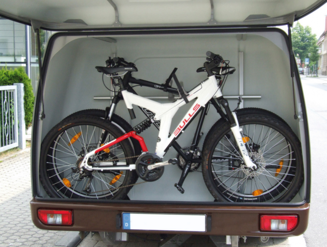

Nel caso, valutate (anche) queste strutture da abbinare al portamoto/portatutto:
Ha sicuramente il suo peso … ma tiene al riparo le e-bike wink

Ciao Piero,
ti confermo che il portabici è ancorato al telaio mediante prolunghe apposite, ma per sicurezza è agganciato alla parte terminale della cellula con appositi bulloni e contro piastra ...
