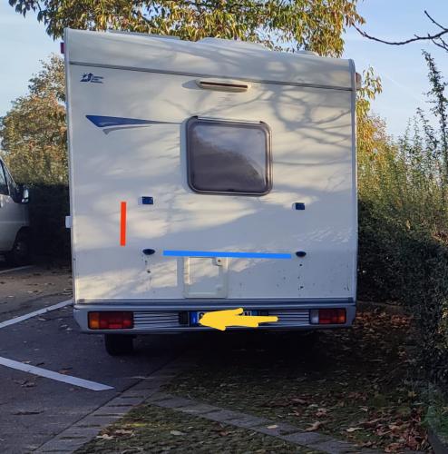

possiedo un ELnagh Clipper 20 con degli attacchi per il portabici già montati come da foto.
Cercando soluzioni online ho trovato il modello "Portabici Fiamma Carry-Bike UL Restyling" dalle immagini del sito di e-commerce risulta che la distanza tra i bracci (linea blu) della foto del mezzo è 60cm mentre la lunghezza (linea rossa) è estensibile da 80 a 150 cm.
La domanda è:
1) è sufficiente prendere le misure e verificare che queste siano compatibili coi miei attacchi o serve qualche altra accortezza/adattatore?
2) se qualcuno ha esperienza di montaggio, è relativamente semplice e sicura avendo una buona esperienza di questi lavori?
Grazie a tutti in anticipo per l'attenzione!

la maggioranza sono attacchi predisposti all incastro del porta bici

Il catalogo Fiamma che trovi online, spesso riporta le dimensioni ed i dettagli utili per il montaggio. Prova a verificare. Circa le abilità necessarie, difficile quantificarle, certo non sono complicati, se riesci a montare un mobile Ikea sicuramente monti anche il Portabici.
i portabici normalmente sopra si aggancciamo e sotto anche ma con un paio di viti/bulloni per tenerlo fisso in viaggio praticamente la tua abilita sta nel centrare i ganci e sapere che le viti/ bulloni si girano in senso orario per fissare e anti orario per svittarle
