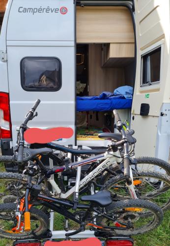

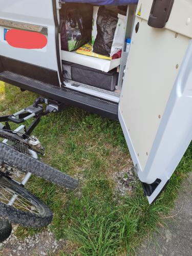

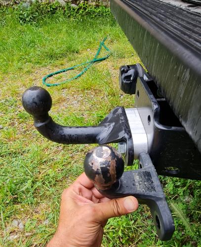

io un atera dl3 , e per poter aprire i portelloni ho cambiato il gancio e messo uno spessore:20210601_144514(1).jpg20210611_184052.jpg20210611_184224.jpg20210611_183515.jpg

Ciao, io un atera dl3 , e per poter aprire i portelloni ho cambiato il gancio e messo uno spessore: un saluto

Non è tanto rispettare il carico ammesso dal costruttore sulla semi sfera del ganciom ma è  modificarneil punto di fulcro. Se deporto più lontano dal vincolo  di fissaggio del gancio originale si crea uno sbalzo ulteriore che aumenta  il braccio di leva a cui viene applicato il carico. Certo che due centimetri non son tanto ma un gancio con un collo lungo fa differenza.  Se poi uno ci mette 4 bici elettriche sopra la cosa cambia in peggio notevolmente. La chiusura di questo tipo di supporti per bici non poi cosi stabile come se fosse avvitato ma è  generata da un leveraggio che genera un accoppiamento a pressione. Se aumento la leva di conseguenza le sollecitazioni dinamiche dovute alle oscillazioni in movimento possono tranquillamente sposizionare il supporto. Quindi, al di là  dei risvolti legali, occhio a non farsi che il porta bici si sposizioni in marcia e finisca per raschiare a terra specie aggiungendo la quarta bici visto che non tutti trasportiamo  bici full carbon da 6 kg ciascuna...
