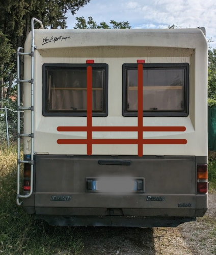

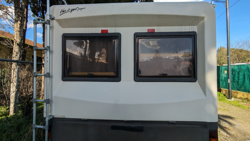

Buongiorno a tutti, ho un motorhome Mirage Oriente dell'89, vorrei installarci un portabici, sul libretto è indicato ma non so quale modello sia compatibile ne dove siano le barre di irrigidimento su cui agganciarsi, la situazione è quella in foto. Qualcuno mi sa aiutare? Grazie!

cosa nascondono quei due cartadifrangenti rettangolai incollati lassu in slto sopre le finestre ?
probabilmente sono proprio la predisposizione per il portabici ma poi inferiormente dove si attacca?

Si esatto, le finestre si aprirebbero  solo un po', la situazione sarebbe questa ma gli agganci dovrebbero essere a quote diverse... non so se è possibile

Sai quanti portabici infiaciano l'apertura delle finestre?
La predisposizione la dà il costruttore dando una dima di dove forate(solitamente fornita insieme al portabici specifico per quel modello o uno con barre a misura variabile

Sai quanti portabici infiaciano l'apertura delle finestre? La predisposizione la dà il costruttore dando una dima di dove forate(solitamente fornita insieme al portabici specifico per quel modello o uno con barre a misura variabile
Si ma non ti puoi agganciare alla carrozzeria se non c'è una struttura rigida all'interno altrimenti il peso delle bici sradicherebbe il pannello di rivestimento

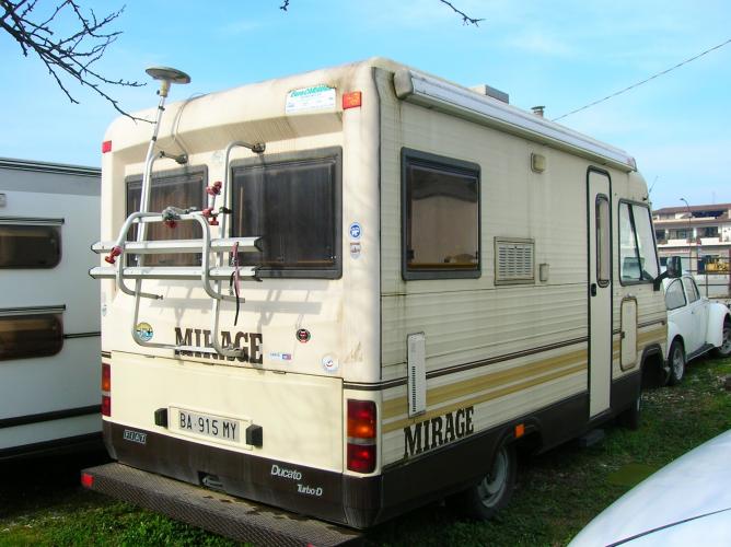

MIRAGE ORIENTE UNO (italiacampersud.it)
Ecco come si monta.
Preferisco la prima.

MIRAGE ORIENTE UNO (italiacampersud.it) Ecco come si monta. Preferisco la prima.
Liu_da63
Inserito il 04/08/2024 alle: 17:50:37
In risposta al messaggio di francochico del 04/08/2024 alle 17:08:30
Io preferisco la seconda, scarica diversamente il peso e ha meno flessioni di tutta la struttura

Te l'ho scritto, insieme al portabici adatto per quel veicolo, viene fornita la dima di dove forare
Poi, vedendo la foto postata , sicuramente dietro ai catarifrangenti ci saranno già i buchi, dato che sul libretto è già trascritto
Probabilmente c'era e il vecchio proprietario lo ha tolto
E , teoricamente, potrebbero anche multarti e non passare la revisione, in quanto sulla CDC è menzionato
