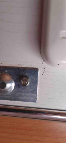

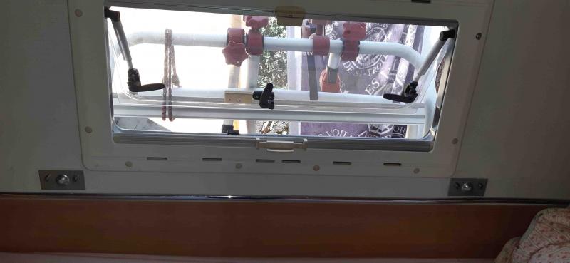

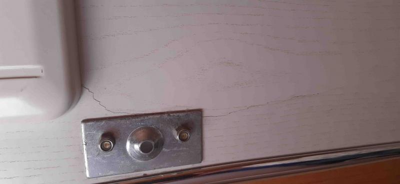

Riporto solo le foto(sperando che la mod non le ritenga una violazione)

Azz ho sentito il dolore vedendo questa foto.
Comunque si vede che é un fiamma di quelli universali, si intende il non PRO. Sul mio attuale camper ho trovato il fiamma pro 3 posti che non é tanto perché ha 60kg di portata contro i 50, ma ha gli attacchi che possono essere estesi fino a 150 cm. Sul mio sono stati posizionati a 90 cm ma ho comunque fissato in principio una cinghia anche al portapacchi.
Poi sapendo che appoggiava sulla curva del tetto, e sapendo che lì sotto.non c'è praticamente nulla, ad una minima flessione avrebbe sfondato l'alluminio... Quindi ho preso un bike Block 4 della fiamma (i bracci che fermano le biciclette in posizione, quello più lungo) e l'ho agganciato al portapacchi, segue la curva del tetto che sembra fatto apposta così non forza più sull'alluminio.
Bisogna vedere anche se sotto al pianale la parete si aggancia all' allungamento del telaio oppure non é presente (come nella maggior parte dei camper di fascia bassa). É una caratteristica che passa un po' in sordina, ma regala parecchia rigidità alla struttura a sbalzo
PS
Non farei bracci che si agganciano sotto, sono purtroppo fuori legge e come già detto sarebbe un appiglio per le assicurazioni in caso di problemi...
Piuttosto se dovessi spendere una certa cifra farei montare un portatutto(no porta moto)

I portabici come quello, cioè con gli attacchi superiori in posizione bassa, creano una leva tremenda sulla parete,  bisognerebbe sempre mettere dei portabici attaccati in alto così che lo sforzo sia molto minore, e nel dubbio, mettere internamente un profilo metallico a L o a U che vada da un lavo al altro della parete.

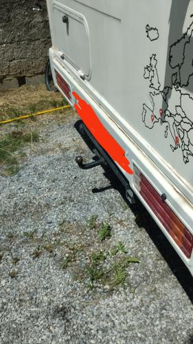

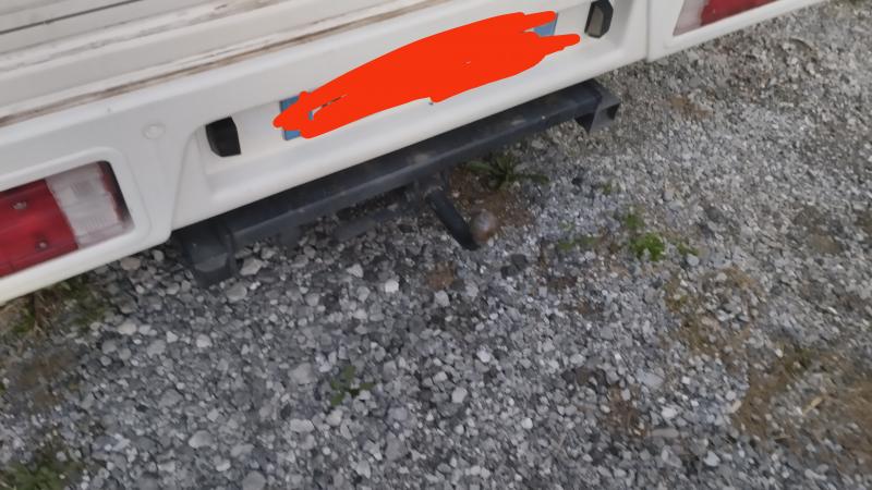

Io valuterei se il portabici da gancio potesse essere ulteriormente sostenuto da due barre tubolari inserite in que due tubolari che vedo ai lati del gancio di traino (uno chiuso da un tappo) che sicuramente è molto robusto.
il portabici che ho io resiste fino a 60kg e la parete resiste a un peso ben maggiore.
Poi se il montaggio è fatto male e sopra ci carichi una vacca intera giudando a membro di segugio, è chiaro che tutto si rompe...
