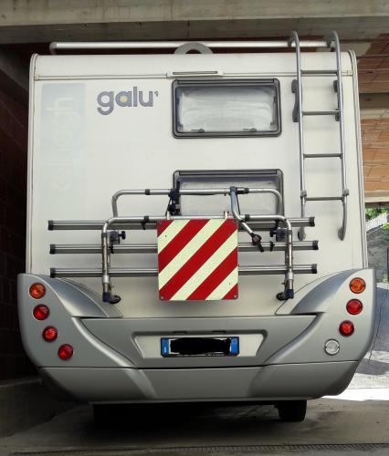

Io ho questo,  è della Fiamma, ha la particolarità di essere a larghezza variabile. Me lo hanno montato in concessionaria in quanto non essendoci la predisposizione hanno dovuto bucare la parete per installare gli attacchi.20180606_214457.jpg
Grazie mille proprio quello che volevo vedere grazie ancora...yes

Quello che si vede nella seconda foto non è Fiamma ma TREM, la Elnagh monta tali portabici ed io mi ci sono trovato non bene, se proprio opti per bucare la parete fatti montare un Fiamma; ma io opterei per la prima soluzione, molto meglio.
Con tutto il rispetto, ma si tratta del mio camper e se il portabici è marchiato FIAMMA non vedo perché dovete mettere in dubbio quello che scrivo dicendo che si tratta di altra marca. Quanto ai problemi che potrebbe causare alla parete posteriore, io lo uso dal 2007 trasportando 3 ed anche 4 bici senza aver mai avuto alcun problema.
