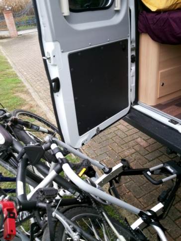

siste almeno portabici da gancio traino che permette l'apertura quasi totale dei portelloni (se il gancio non è troppo alto): Atera DL3
Non è basculante come il Thule ma scorre su due binari all'indietro inoltre è possibile installare anche il supporto per la quarta bici.
