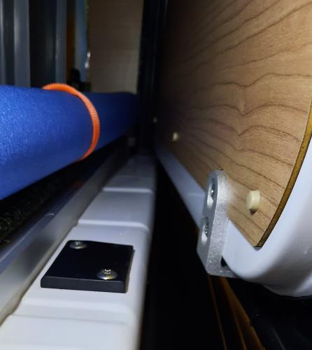

20220105_175455(2).jpgSul tema "portabici su porta posteriore dx"... Non so se avete notato che il peso delle porte posteriori (e quindi di un eventuale portabici) è sostenuto non solo dalle cerniere ma anche da riscontri sintetici sui quali appoggiano le porte in posizione di chiusura. Sono due rettangoli neri presenti sulla traversa posteriore. Con questo voglio dire che chi intende montare il portabici farebbe bene a controllare la corretta registrazione di questi riscontri, che devono andare proprio "in appoggio" alle relative piastrine in alluminio. Così salvaguardando le cerniere...
Un saluto da Vittorio.
Modificato da vadopiano il 05/01/2022 alle 17:57:46

Inserito il 05/01/2022 alle: 18:04:51
Con portelli chiusi le cerniere non hanno nessun sforzo perchè sono in'appoggio, il problema è solo quando serve aprire.
I portello si abbassa leggermente quando lo apri e per chiudere aiuto un pò forzando leggermente in alto....non serve essere hulk.

Inserito il 05/01/2022 alle: 18:34:51
In risposta al messaggio di Mgdroid del 05/01/2022 alle 18:04:51
Con portelli chiusi le cerniere non hanno nessun sforzo perchè sono in'appoggio, il problema è solo quando serve aprire. I portello si abbassa leggermente quando lo apri e per chiudere aiuto un pò forzando leggermente in alto....non serve essere hulk.
Giusto: se i riscontri che ho indicato sono correttamente registrati (in appoggio..) le cerniere non sopportano sforzi, a porte chiuse, in marcia. Ma sul mio van "in appoggio" proprio non erano: c'erano vari millimetri di "luce" sulla porta post. dx. E le cerniere non ringraziavano di sicuro... Vittorio.

Inserito il 06/01/2022 alle: 10:27:36
In risposta al messaggio di vadopiano del 05/01/2022 alle 17:56:44
Sul tema portabici su porta posteriore dx... Non so se avete notato che il peso delle porte posteriori (e quindi di un eventuale portabici) è sostenuto non solo dalle cerniere ma anche da riscontri sintetici sui quali appoggiano
le porte in posizione di chiusura. Sono due rettangoli neri presenti sulla traversa posteriore. Con questo voglio dire che chi intende montare il portabici farebbe bene a controllare la corretta registrazione di questi riscontri, che devono andare proprio in appoggio alle relative piastrine in alluminio. Così salvaguardando le cerniere... Un saluto da Vittorio.
senza mettere foto avevo evidenziato il giorno 1 i riscontri e da CHIUSO penso le cerniere non abbiano problemi.io MAI aperto con le bici ma sono 2 ebike pesantucce anche senza batteria
