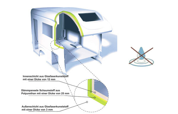

Vorrei sapere dal popolo del forum se per montare un portabici THULE su un camper in vetroresina è ugualmente necessario forare da parte a parte la parete del camper con applicazione di piastrine interne. Nel mio Wingamm Oasi 610 queste non ci sono quindi deduco che le viti dei supporti sono avvitate solo su 3 mm di vetroresina, il che francamente mi preoccupa non poco. Mi pare anche strano che il lavoro non sia stato fatto in regola d'arte anche perchè eseguito dal concessionario .Può essere un pericolo?.Qualcuno di voi mi può dare cortesemente un parere o spiegazioni in merito ?

Fai bene ad essere preoccupato,il portabici và fissato con viti passanti anche se la cellula e Wingamm

Grazie del parere. Vero che è strano che il montaggio è stato eseguito dal concessionario che dovrebbe essere sicuro e garantito esente da rischi. Tra l'altro all'interno non si sarebbero nemmeno viste le piastre e sarebbe stato anche più sicuro il montaggio...
e il rischio di incidenti sarebbe venuto meno. Sarei propenso a pensare ad una spiegazione più razionale ovvero un diverso tipo di ancoraggio senza l'uso delle piastre, forse con viti speciali a espansione o con dadi ancorati nella vetroresina liquida...forse. Mi sembra tutto veramente assurdo per il pericolo che finora forse ho rischiato.

Fai bene a non fidarti, in foto la sezione della cellula Wingamm,
la parte esterna vtr ha 3 mm di spessore poi 25 mm di poliuretano e 12 mm di vtr interna anche se l'hanno montato con viti lunghe 40 mm alla lunga con carico sospeso di 2 bici la vite si strappa dalla parete

Concordo. Sarebbe interessane  conoscere il parere anche del produttore wingamm...

Io ho un 610 gl del 2007 ed il portabici (alluminio) è fissato con viti passanti e piastrina.
Anche la questione dei 12 mm di fibra sull'interno delle pareti mi pare strana, ho fatto un foro nel tetto per i cavi ed ho trovato max2mm di spessore prima dell'espanso, piantando una vite nella parete si sente che non puoi stringere troppo, se fosse 12mm di vtr: hai voglia !!

Fai bene a non fidarti, in foto la sezione della cellula Wingamm, la parte esterna vtr ha 3 mm di spessore poi 25 mm di poliuretano e 12 mm di vtr interna anche se l'hanno montato con viti lunghe 40 mm alla lunga con carico sospeso di 2 bici la vite si strappa dalla parete
Scusa ma deve esserci un errore. I 12 mm di spessore lamina vetroresina interna mi sembrano troppi.dovrebbe essere 2 mm
 per la serie 2012

Scusa ma deve esserci un errore. I 12 mm di spessore lamina vetroresina interna mi sembrano troppi.dovrebbe essere 2 mm  per la serie 2012
Mi sono attenuto a quello dichiarato, 12 mm di stratificazione interna mi sembrano errati anche a me,
per lavoro mi occupo di nautica, 12 mm di vtr sono tanti per non parlare del peso

Mi sono attenuto a quello dichiarato, 12 mm di stratificazione interna mi sembrano errati anche a me, per lavoro mi occupo di nautica, 12 mm di vtr sono tanti per non parlare del peso
Ti confermo che si tratta di un errore di stampa.
