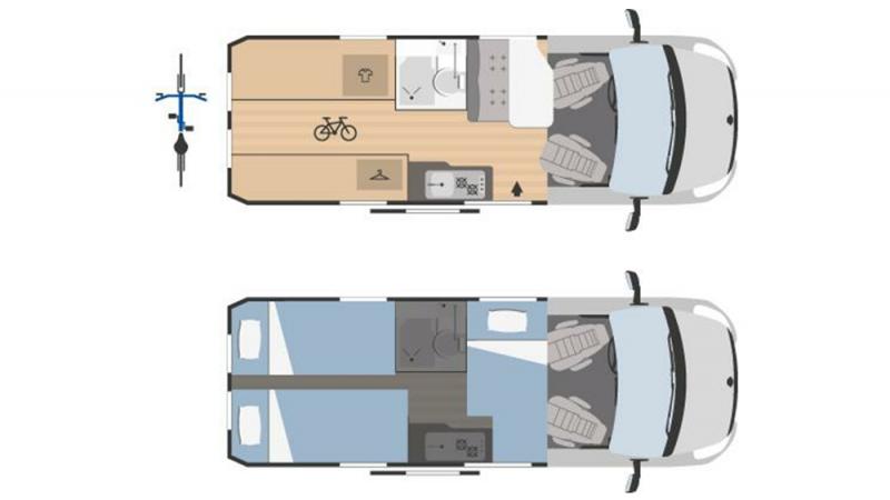

Si giorgioste, ho contattato anche Thule che mi ha confermato che attualmente l'unica soluzione sarebbe quella del portabici attaccata con il gancio traino... bella rottura . Per ora Opterò con il carico delle bici direttamente
dentro visto che i letti gemelli in coda si alzano come da foto. Diciamo che questa soluzione può andare bene se si sta in campeggio e si ha la possibilità, una volta fermi, di tirarle fuori.
Salvo la spesa, potresti valutare anche bici pieghevoli "dedicate" al camper. Io, le mie, le ho prese apposta per il camper e le lascio dentro. In quel caso potrebbero stare sotto al letto anche quando ci dormi.
Ma ovviamente avere delle bici normali (magari anche ebike), o da corsa o montain bike, è tutta un'altra cosa, anche se, almeno da strada, ci sono alternative valide pur se molto costose (troppo per me anche con il bonus).

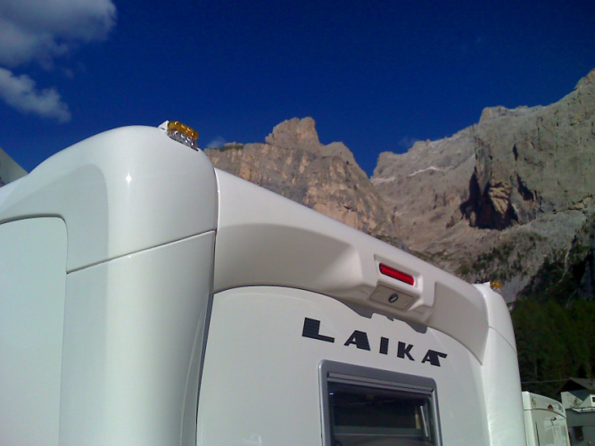

visto che il mio porta bici è nato x ducato ma ho un daily e non ho trovato difficoltà nel montaggio , credo che una soluzione senza tanti patemi d'animo sia segnare con pennarello un punto di foratura sotto e smontare la calotta rossa fare il foro e con un cavo di ridotta sezione portarlo in alto , esistono molti modelli a fissaggio adesivo e quindi non invasivo e il gioco è fatto . una volta che il porta bici non serve e vuoi ripristinare basta una goccia di silicone x chiudere il piccolo foro .
carlo
24/01/2008 10512
Inserito il 28/07/2022 alle: 10:26:23
Nessuno vieta di duplicare il Terzo Stop.
Ne monti un altro in alto , passando internamente
e se propio vuoi un piccolo interruttore  interno
da attivare e spegnere quello in alto se viaggi
senza portabici.-
O deviatore per fare funzionare uno o l'altro.
Merglio uno lineare a led , come questo ?
https://www.google.com/search?q...
Sui miei da 40 anni sempre aggiunto qualcosa
e mai nessuno ne alle revisioni ha "brontolato".
e indicatori "frecce" anche in alto
Come fatto su tutti i miei camper dagli anni 80
tutto duplicato in alto.
Anche nelle auto ho sempre "aggiunto" qualcosa
importante è farsi vedere e non togliere nulla.
