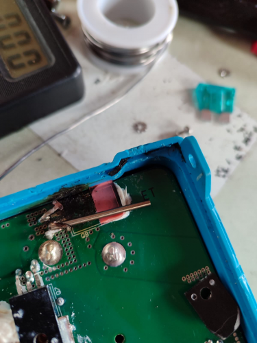

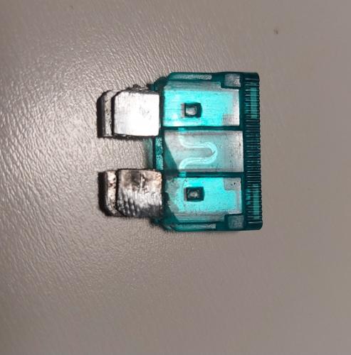

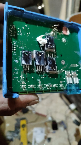

Il problema è noto, errore di progettazione, mi chiedo perché ce lo hanno messo quel fusibile in posizione sfigata che si fa anche fatica a metterlo, la sede dello stesso non è un portafusibile ma due faston nudi saladati direttamente sul circuito stampato, c'è anche il rischio che un a linguetta entri nel faston femmina e l'altra no
Non si riesce neanche a saldarlo, vista la posizione e ho anche il sospetto che dentro non sia accessibile perchè immerso nella resina
proverò a inspessire le linguette
Chi ha il prodotto dovrebbe controllare ogni tanto, si fonde
Modificato da rubylove il 22/03/2025 alle 19:30:35
09/06/2015 5877
Inserito il 22/03/2025 alle: 18:52:20
Ho sacrificato un fusibile dal quale ho ricavato due pezzettini che ho saldato, li ho tagliati leggermente più corti in modo che l'entrata sia un pò più soft, vediamo se va un pò meglio

Non c'è un  vero portafusibili, ci sono due faston saldati direttamente sul pcb
Se si può aprire si puo fare qualcosa viceversa la vedo difficile

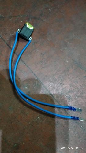

Guarda che è lo stesso identico problema del fusibile che si trova sulla scheda del frigo Thetford.
Quello scalda perché è sottodimensionato e a lungo andare si fonde.
Io, come altri, ho risolto portando il fusibile all'esterno con due spezzoni di prolunga e sostituendo il fusibile originale da 20A con uno da 25.IMG_20200204_111338(3).jpg
Sempre che i fastom saldati sulla scheda siano ben saldi

Non credo che lo smartsolar 100 20 si possa aprire anche se non ne sono sicuro, avevo un piccolo orion da 9A che è identico al 20 100 come guscio, solo piu piccolo, questo era tutto fuso nella resina, quindi non è possibile ripararlo o aprirlo
Non so sicuro ma credo che sia fatto così anche questo

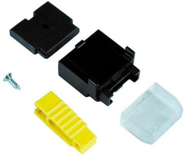

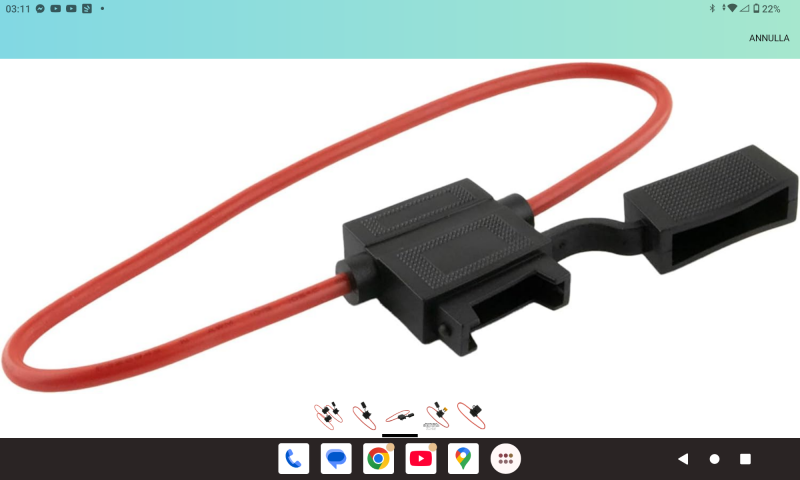

Puoi aprirlo e potresti portare 2 pezzi di cavo da almeno 4 mmq all'esterno per porvi un portafusibile piu massiccio, qualcosa del genere della MTA
https://mgpoint.it/16-mta-mta-b...
Oppure uno gia pronto con cavo 4mmq awg 12.
https://amzn.eu/d/0qahN3S
I link sono naturalmente a scopo illustrativo, sono certo che hai gia qualcosa del genere in giro.

Si apre?
allora cambia tutto, mi ero convinto che fosse resinato come l'orion piccolo che non solo è resinato ma è un unico blocco e neanche riesci ad aprirle il guscio
a questo punto LO ELIMINO perchè non serve a nulla, c'è gia un midival lato batteria ma la batteria è a 20 cm
Visto che il difetto c'è, suggerisco a tutti quelli che hanno quel prodotto di controllare
Ho deciso anche che ci metto una ventolina ne ho una piccolissima
Grazie per l'informazione

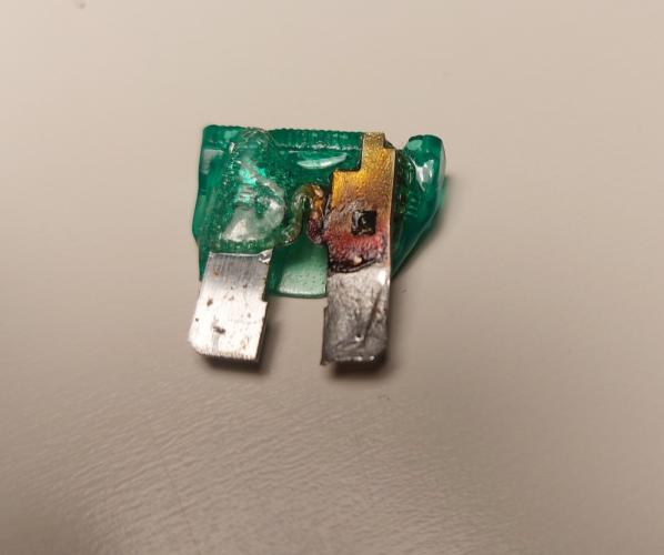

Da immagini archiviate, in questo,
Era bruciato il fusibile, sostituendolo senza staccare nulla comportò un nuovo danno, in pratica saltò un transistor, probabilmente già carente per qualche motivo.
all’accensione non rilevava la tensione e dava errore, si sarebbe potuto cambiare ma, essendo in garanzia decidemmo di farlo sostituire.
Avevamo provato a mettere un transistor uguale in ponte e funzionò regolarmente, fosse stato fuori garanzia l’avrei certamente riparato.
Ciro.

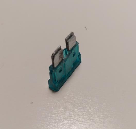

A mio parere i fusibili mini, al massimo dovrebbero essere usati per 15A se si vuole stare tranquilli
Anche se ho visto che su due fusibiliere MTA da 16 fusibili, non scalda neanche con 30A
Va tenuto conto anche del tipo di utilizzo, il webasto ne ha uno da 25A ma non è un carico critico visto che assorbe molto ma per tempi brevi
L'originale era da 25A (è un regolatore da 20) lo misi da 30 per verificare se migliorava..
Ero quasi sicuro che fosse tutto resinato, appena ho tempo, voglia ecc.. ecc.. (che ti credi che solo tu..)
lo elimino!
quell'accrocchio che ho fatto ieri è stato tempo buttato, per ora ci ho messo un 40A

Ok, e accessibile sopra si? La parte superiore se anche è resinata me ne importa poco, perche i faston si vedono, faccio un bel ponte e arrivederci.
Devo solo controllare se il fusibile è montato esattamente in uscita
