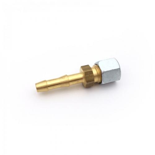

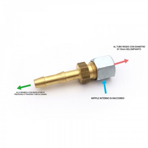

https://www.cusmai.com/it/porta...
quello è il portagomme con attacco per tubo metallico da 10 mm che stai cercando , è disponibile e cliccando sul link puoi acquistarlo

Che poi andrebbe messo così

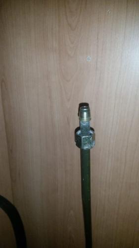

Salve a tutti, visto che non utilizzo il gpl in viaggio, ho deciso di montare un riduttore di pressione da montare direttamente alla bombola con tubo di gomma blu a bassa pressione. Pertanto, vista la scadenza decennale, ho smontato il secumotion e il tubo arancione ad alta pressione, però nn so bene come comportarmi visto che il tubo in acciaio del camper da 10 mm presenta un attacco conico con dado scorrevole. Posto la foto per rendere l'idea migliore. Ma il portagomme proposto dal Sig. Mario (Ecostar) nel mio caso tubo%20fisso%20da%2010%20mm.jpgè idoneo oppure no?  Grazie anticipate per chi vorrà rispondermi

Inserito il 15/01/2019 alle: 20:02:33
Il portagomma che acquisti, dovrebbe avere lo stesso dado e lo stesso cono che già si trovano sul tubo che hai fotografato, quindi potrai collegarlo semplicemente staccando le due parti che già sono installate ed avvitandolo.
Se invece l'attacco dovesse esser diverso, dovrai tagliare il tubo appena sotto il cono e collegare il nuovo componente.
ATTENZIONE!! il tubo non può esser tagliato con un seghetto, dovrai usare un tagliatubi, altrimenti oltre a rischiare di deformarlo e di creare bavature, rischi di introdurre nell'impianto limatura che poi potrebbe darti problemi, intasandoti i getti delle utenze.

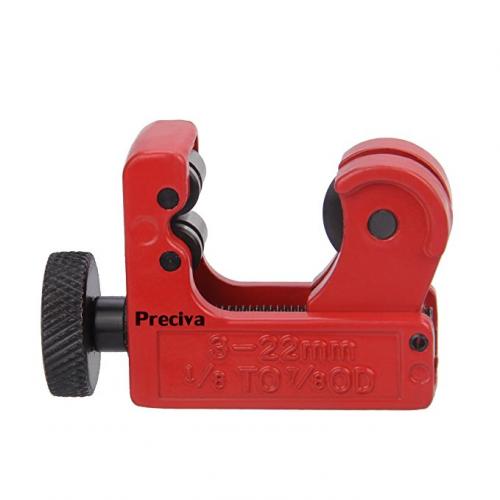

se mi dai ancora del sig. non ti ripondo più laugh , condivido tutto quello che ti ha suggerito  ik6Amo  , personalmente tagierei con un mini tagliatubo appena sotto alla ogiva di tenuta , dopo aver tagliato metti a nudo e pulisci bene il pezzetto di tubo ove infilerai l'ogiva di tenuta che troverai a corredo del nuovo portagomma compreso il dado
quello in foto è uno dei tanti mini tagliatubi che ti servirà
lo trovi anche su amazon al costo di circa 9 euro + spedizione , lo trovi anche presso quelche briko dalle tue parti e spenderai ancora meno
