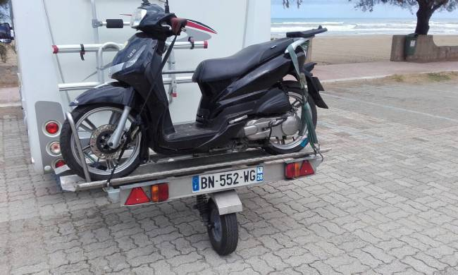

Questo sistema , ancora poco usato.
Ora a catalogo AlKo
potrebbe risolvere il problema
https://www.alko-tech.com/it/wh...

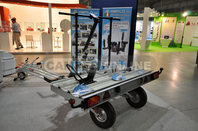

Mentre al Amplo
ha quello con ruote piroettanti , per facilitare le manovre.
Oppure leviamo anche una altra ruota e
questi hanno l'attacco rigido e non in solito occhio.,/sfera.
Modificato da franco49tn il 28/06/2019 alle 09:37:19

Inserito il 28/06/2019 alle: 10:51:27
In risposta al messaggio di franco49tn del 28/06/2019 alle 09:32:40
Questo sistema , ancora poco usato. Ora a catalogo AlKo potrebbe risolvere il problema Mentre al Amplo ha quello con ruote piroettanti , per facilitare le manovre. Oppure leviamo anche una altra ruota e questi hanno l'attacco rigido e non in solito occhio.,/sfera.
Franco, il primo rimorchio che hai linkato nonlo vorrei neppure regalato, è veo che è corto, ma poi è largo, e fare manovra con un rimorchio corto è quanto di piu difficile esiste perchè si mette subito di traverso e casomai si spacca anche il paraurti del camper.
Un rimorchio per essere piu facile da manovrare non dovrebbe essere piu corto di 3,5m. e se ha il timone lungo almeno un metro ancora meglio.
Traino rimorchi dal 1977 e ne ho tirati di ogni tipo da piccolissimi fino ai 7,5m e le uniche difficoltà le ho avuute con rimorchi corti e piccoli.
Il secondo, ora prodotto anche dalla Italiana AMPLO, è sicuramente furbo perchè solidale al mezzo, e non grava sul peso del mezzo, ma bisogna stare attenti in manovra e sterzata perchè è come avere un camper con 2m circa di sbalzo in piu e quindi allarga tantissimo con la coda. Secondo me poi per avere la omologazione in Italia si gioca un po sul filo di lana della normativa, ma è una mia impressione.
Per una moto che non sia proprio un cinquantino, io sono per il rimorchio e non per il portamoto, perchè il portamoto mette troppo peso a sbalzo nel camper e in un furgonato impedisce anche di aprire i portelloni che è l unico vano dove tenere le cose.

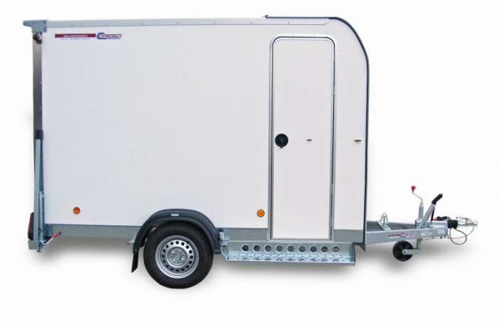

Quando lo presi era così:
ora è così:
molto piu pratico, perchè aperto tutto cio che c'è sopra poi lo si ritrova coperto di poltiglia di fango se piove o perlomeno polvere.
Tornando indietro, farei un sacrificio economico, ma il rimorchio lo prenderei furgonato chiuso, molto piu pratico.

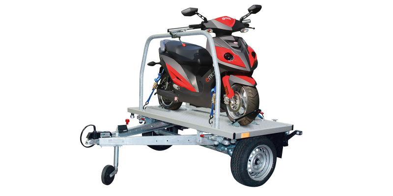

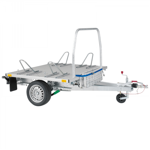

Se si ha necessità di un rimorchio completamente ripiegabile e che non occupa spazio dove si ripone, c'è il WALL TRAILER venduto dalla Allcar di Torino, che è rapidamente e facilmente pieghevole e in un box, ma anche al rimessaggio o in AA si puo accostare al dietro del camper e occupa solo 38cm.
Si puo usare come pianale senza sponde o con le sponde, con la guida per la moto o anche per una barca.
Puo essere immatricolato a 500kg o a 750kg
Sul sito ci sono tutte le foto e si vede quanto sia versatile e trasformabile.
oltretutto ha un timone molto lungo che ne rende facile la manovrabilità.
