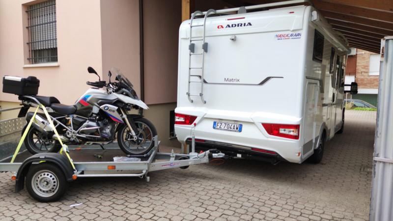

Oggi ho fatto alcune prove di carico in vista della prossima uscita, ero titubante per la manovra di carico visto il peso della moto, invece devo dire che la cosa risulta molto semplice, una volta salito e appoggiato la ruota anteriore nel fermaruota il gioco è fatto, altrettanto per la discesa, mano sul freno anteriore, piedi pronti a fare da supporto e in un attimo la moto è a terra!debaa952-3260-4625-943e-99675cb81e4b%20(002).jpg
Federthago
Federthago
22/08/2012 4240
Inserito il 12/07/2020 alle: 13:36:48
In risposta al messaggio di oldtractor del 12/07/2020 alle 12:20:36
Ecco, bravo, quello è il sistema più facile per farsi male caricando o scaricando la moto dal carrello.
Se non sei giovanissimo, te lo sconsiglio vivamente, immagina se durante il carico, e soprattutto lo scarico, quando sei con una ruota a terra, e l'altra sul carrello, per una incertezza qualsiasi hai bisogno di un appoggio.
Non arrivando con i piedi a toccare terra, rischi di cadere rovinosamente e farti piuttosto male.
La moto sul carrello, va salita e scesa rigorosamente a mano.

Ecco, bravo, quello è il sistema più facile per farsi male caricando o scaricando la moto dal carrello. Se non sei giovanissimo, te lo sconsiglio vivamente, immagina se durante il carico, e soprattutto lo scarico, quando
sei con una ruota a terra, e l'altra sul carrello, per una incertezza qualsiasi hai bisogno di un appoggio.  Non arrivando con i piedi a toccare terra, rischi di cadere rovinosamente e farti piuttosto male.  La moto sul carrello, va salita e scesa rigorosamente a mano.
Scusa, intenderesti caricare la moto a mano, magari spenta, e io nel momento che la moto ha la ruota anteriore sul carrello e la posteriore ancora a terra dove dovrei srare?
E chi spinge su 280kg di moto?

Scusa, intenderesti caricare la moto a mano, magari spenta, e io nel momento che la moto ha la ruota anteriore sul carrello e la posteriore ancora a terra dove dovrei srare? E chi spinge su 280kg di moto?
Le mie moto, sino a 180 Kg, le ho sempre caricare e scaricate così.
Per moto che pesano quel che dici, potrei pensare di caricarle utilizzando la 1^ marcia, ma sempre stando di lato.
Se non si è nani, ci si dovrebbe arrivare.
Perlomeno, io ci arrivo.

salve... io ho il FOR-ONE della M-RIMORCHI... fino all'anno scorso, secondo le ferie ho trainato il multistrada 1100, oppure il beverly 400, oppure 250... quest'anno ho cambiato camper... preso con garage fino a 250kg di
carico dinamico... quindi ok per scuter fino a 250cc, a breve mi monteranno anche il gancio, nel caso voglia riportarmi dietro il multi 1100... sto valutando di vendere il FOR-ONE per un rimorchio trasversale di TASCA-ANGELO, che ha il vantaggio di essere frenato, e con il timone ripiegabile... comodo per l'ingombro, ed anche per essere usato come banco da lavoro su moto e scuter, una volta caricato sopra... il grosso svantaggio del rimorchio, è il limite di velocità, e dopo, la possibilità di parcheggiarlo nell'area di sosta...  il FOR-ONE, un volta abbassato, entra per quasi 3/4, sotto al camper... dimenticavo... anche il costo autostradale, con il rimorchio, è più alto... ciao attutti massimo
Buongiorno Massimo, Sto esplorando il mondo dei rimorchi per poter portare con me la mia Bmw R1200GS adv del 2008 e il  big for-one della M rimorchi mi ha colpito per la sua semplicità e praticità di rimessaggio. Non trovo recensioni in merito, potresti per cortesia darmi la tua valutazione su questo rimorchio che ad oggi costa 2600/3000 €. Grazie
