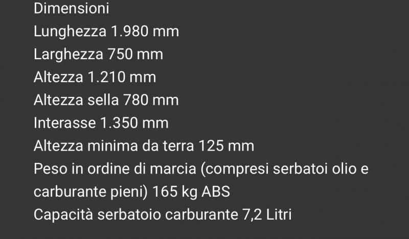

Comunque peso in ordine di marcia (il 155cc), sono 165 Kg, scendere a 150 kg non è difficile

Ma puoi toglierlo e metterlo in garage per poi utilizzarlo, il tuo problema è il peso nel portamoto non nel mezzo  Comunque peso in ordine di marcia (il 155cc), sono 165 Kg, scendere a 150 kg non è difficile Divertiti
Allora non ha problemi, visto che deve pesare al netto 90kg
Se dichiarano in ordine di marcia, è compreso il conducente
Ovviamente sono ironico, ma visto che non sanno nemmeno dichiarare il peso, confido che il peso non sia veritierowink

Allora non ha problemi, visto che deve pesare al netto 90kg Se dichiarano in ordine di marcia, è compreso il conducente Ovviamente sono ironico, ma visto che non sanno nemmeno dichiarare il peso, confido che il peso non sia veritiero
Negli scooter non è mai compreso il conducente, accade in tutte le descrizioni, comunque è meglio avere il peso a vuoto, ma lì è stato specificato bene, quindi è attendibile
per la normativa europa, " in ordine di marcia" si intende con conducente ( 75 kg) a bordo, che poi si sa che indicano altro, ma volendo, si potrebbe far causa per pubblicità ingannevole
