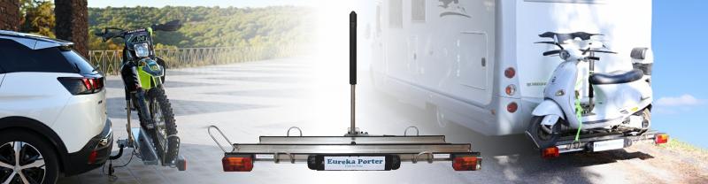

Buongiorno, sono un possessore di un Van di mt 6 con già installato il gancio traino.
Mi piacerebbe portarmi dietro una piccola moto esempi Honda dax (peso 100 kl)  e vorrei utilizzare il mio gancio traino per agganciarci un portamoto (removibile)
Attualmente ho visto che sul mercato c'è il portamoto Eureka Porter della ditta Archimede srl di Catania.
Qualcuno di voi conosce questo prodotto  ? oppure ne conosce uno simile da consigliarmi?
allego foto del prodotto

che sappia io, il carico max sul gancio, è di 80 kg
Dipende dal gancio e dal mezzo. Sulla mia auto il carico verticale è di 120kg e di 140 su quella di mia figlia.
Negli anni 90 ho avuto un portamoto simile che agganciavo ad una citroen gs .Ero una mosca bianca e nei paddock ero forse più fotografato di tante moto...
Non ne ho più visti a giro e credevo fossero scomparsi. Nonostante la moto possa sembrare in equilibrio precario, era ben salda e non aveva nessuna oscillazione. ( erano moto da trial,quindi si parla di circa 85kg)
Il gancio sul ducato se e' quello fisso porta 150Kg
Quello amovibile 120Kg

Quel porta-moto lì pesa 25 Kg e porta al massimo 125 Kg. Quindi vedi qual è il peso massimo caricabile sulla sfera del gancio e trai le tue conclusioni.

Grazie Gianluca, domani andro al rimessaggio a verificare sulla targhetta del gancio quale potrebbe essere la sua portata.

Premetto che il mezzo l'ho comprato usato e ha 3 anni di vita e aveva già il gancio che è removibile
Verificherò la portata quando vado al rimessaggio, speriamo dia almeno di 140 kl

Grazie Paolo, il gancio e quello ammovibile, pertanto, se fosse 120 kl la portata vedo difficile la possibilità di trovare una moto (almeno un 125 cc) sotto i 100 kl.

Honda Vision 110 , pesa 100kg., superaffidabile dai consumi da record

la vespa 125 PK pesa 75 kg
