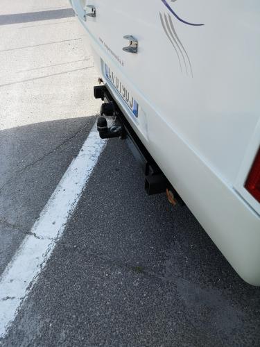

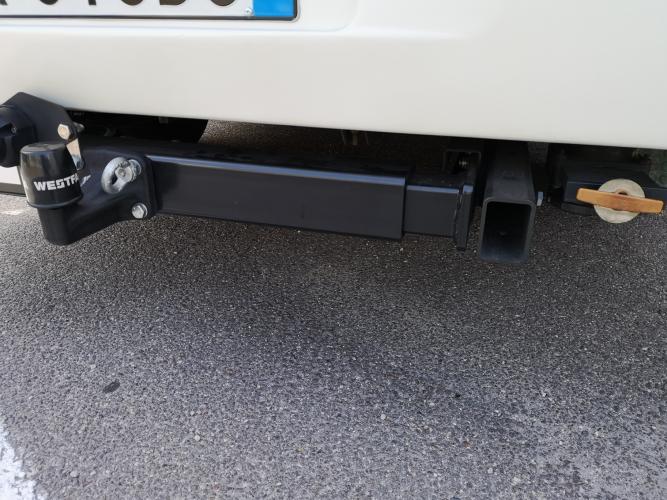

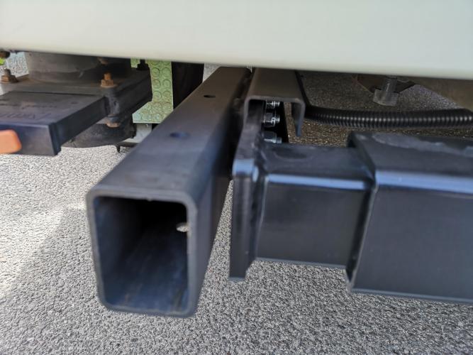

il mio gancio è fisso, sia gancio che slitte le ho fatte montare alla Top Group a Padova, il portamoto lo ho comperato in Germania
come vedi dalle foto, le slitte sono imbullonate sul telaio del gancio, avere tutti e due è molto vantaggioso e versatile, io traino anche la macchina
certo non sono cose indispensabili, ma visto che si fa non costa nulla farlo per bene, poi un domani se dovessi vendere il camper è sicuramente un valore aggiunto
