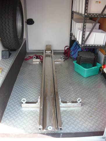

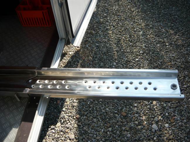

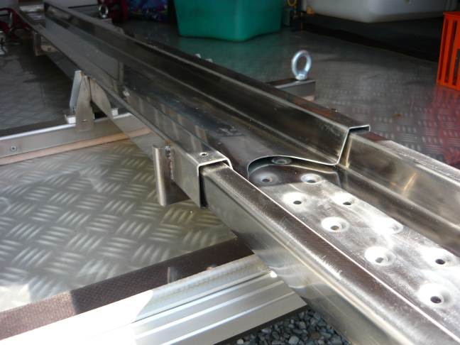

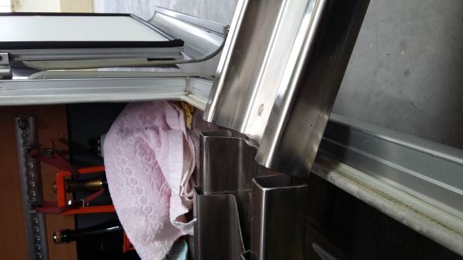

Questo è quello che ho costruito in inox, i 2 traversi sotto al portamoto sono posato in corrispondenza del telaio alko, ed in piu' fanno da spessore
per poter sfilare la rampa e di conseguenza non far gravare il peso dello scooter sul telaio della porta.
Un ultima cosa ,è stato costruito in inox perchè ho usato uno spessore lamiera piu' sottile rispetto all' alluminio
inoltre l' alluminio con queste pieghe strette faceva delle grinze ( strappi) da stiramento.
Il tutto è ancorato al telaio togliendo le viti che fissavano il pavimento sostituendole con vito piu' lunghe e piu' robuste.
Ciao Fabio

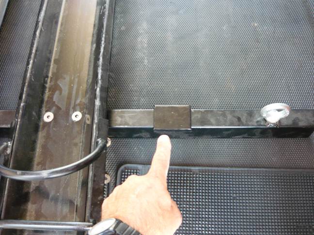

Inserito il 12/03/2016 alle: 13:38:32
Nella prima foto è il primo prototipo di portamoto, ma evidenziato dal dito è il fissaggio al telaio del camper.
Ho tolto la vite originale dal pavimento poi ho costruito la testa indicata dal dito con saldato una barra filettata,
il tutto è avvitato da un dado al di sotto del camper sul longherone del telaio. Non ho forato nulla del camper.
Le 2 barre a " U " servono per portare in quota il portamoto per far si che la rampa si sfili senza toccare il telaio
della porta del garage, aumentano la distribuzione del peso, poi ci sono i punto di ancoraggio ( golfari) e sono molto robusti.
Faccio notare che nei ferri a U è inserito un listello di legno per non rovinare il pavimento garage con i bordo del ferro a U.
Non so quanto pesa ma penso intorno hai 10KG, si potrebbe fare dei fori come ho fatto sulla rampa anche sulla corsia.
Io ci carico l' SH150 e non ho mai avuto problemi.
Ciao Fabio

Nella prima foto è il primo prototipo di portamoto, ma evidenziato dal dito è il fissaggio al telaio del camper. Ho tolto la vite originale dal pavimento poi ho costruito la testa indicata dal dito con saldato una barra
filettata, il tutto è avvitato da un dado al di sotto del camper sul longherone del telaio. Non ho forato nulla del camper. Le 2 barre a U servono per portare in quota il portamoto per far si che la rampa si sfili senza toccare il telaio della porta del garage, aumentano la distribuzione del peso, poi ci sono i punto di ancoraggio ( golfari) e sono molto robusti. Faccio notare che nei ferri a U è inserito un listello di legno per non rovinare il pavimento garage con i bordo del ferro a U. Non so quanto pesa ma penso intorno hai 10KG, si potrebbe fare dei fori come ho fatto sulla rampa anche sulla corsia. Io ci carico l' SH150 e non ho mai avuto problemi. Ciao Fabio
Grazie Fabio penso di aver capito in pratica è una U ius cui all'interno è stato saldato una barra filettata che chiudendo con un dado sotto stringe la U in acciaio che oltre a distribuire il peso funge anche da rialzo.

Mi viene in mente altra domanda ed approfitto della tua gentilezza, come resta in sede la rampa estraibile cioè quando si estrae come fai ad impedire che cada ed inclinarsi?
Mister X
vecchio
vecchio
30/05/2006 1175
Inserito il 12/03/2016 alle: 19:18:21

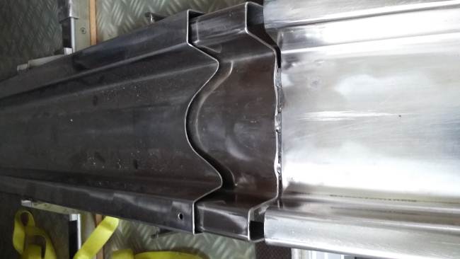

Scusami ma nn riesco a girare le foto. Dalla rampa ho tagliato una fetta da 15 cm e ho messo una cerniera nella parte di sotto
in modo che non crea problemi.
Cosi' la rampa è molto stabile in modo da evitare il rovesciamento a destra o sinistra mentre si spinge lo scooter nel garage.
Ciao Fabio

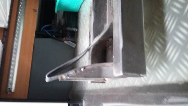

Questo è il ferma ruota anteriore.
Ciao Fabio
vecchio
vecchio
30/05/2006 1175
Inserito il 12/03/2016 alle: 19:32:27
Ciao Fabio
