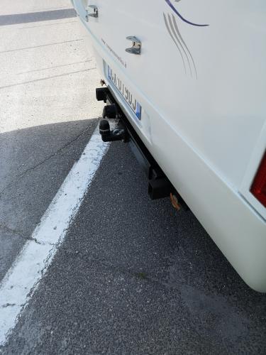

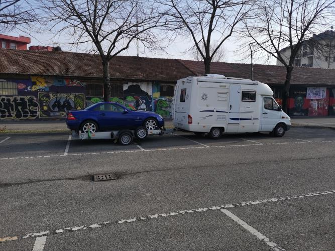

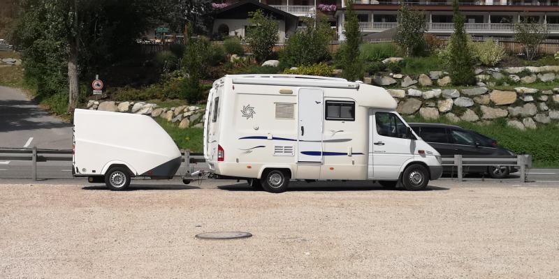

non ho un Adria ma il concetto è lo stesso , ho fatto montare gancio traino e porta moto , non puoi usarli assieme , le staffe del porta moto sono fissate assieme alle staffe del gancio , domani se vuoi ti posto una foto , secondo me una soluzione ottimale
come vedi, moto leggera , moto pesante nel garage e volendo anche la macchina , senza nulla dietro ho quasi una vettura

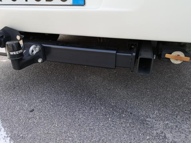

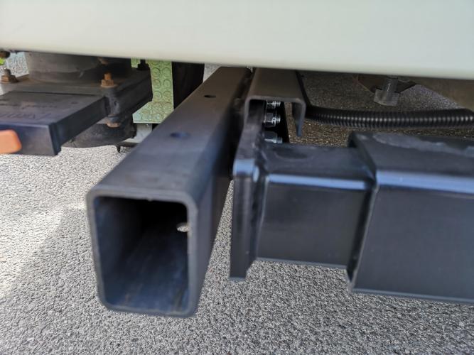

eccolo
come vedi , le slitte del portamoto sono fissate ai supporti del gancio di traino
