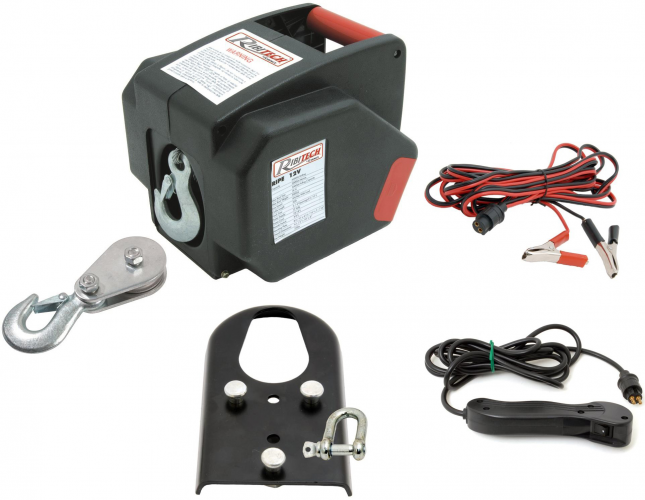

Con meno di 100 euro ti comperi questo
verricello 12 volt con pulsantiera
e da solo provvedi a far salire la moto anche pesante.
Solleva 900-1800 kg
Traina su ruote 2500-5000 kg.
Potrebbe servire anche per liberarsi da neve e fango con il camper.
Adatto anche per barche e traino rulotte
Si fissa anche provvisoriamente la staffa con i tre pioli
si appoggia il verricello
che può essere poi levato e riposto in altro sito.
Oppure si usa il bozzello con gancio per fare una curva a 90°
lasciando il verricello di lato.
Se serve è pronto e lo spedisco dove vuoi. (mail )

Inserito il 14/04/2018 alle: 12:02:38
Ciao, proprio quello che intendevo.
Quindi questo modello può essere messo all'esterno ed è impermeabile? Qual'è il grado IP?
Ma li commerci tu?
24/01/2008 10512
Inserito il 14/04/2018 alle: 20:09:16
In risposta al messaggio di Mauser del 14/04/2018 alle 12:02:38
Ciao, proprio quello che intendevo. Quindi questo modello può essere messo all'esterno ed è impermeabile? Qual'è il grado IP? Ma li commerci tu?
Credo lo sia  dato che è per il carrello
Domani controllo in negozio e dico il grado Ip
Sicuramente è da non immergere ,ma adatto anche
agli spruzzi dell'acqua-
