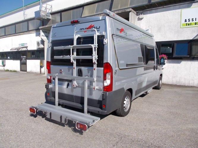

Ciao, io ho messo quello della FCE, nella foto cè anche il portabici che ho tolto definitivamente, debbo dire che in 3 anni di utilizzo non ho controindicazioni da dare, lo uso spesso per portare bici (infatti ho tolto il portabici che scaricava tutto il peso sul portellone) oppure uno scooter, portata 150 kg, robusto e ben rifinito, quando non mi serve lo riesco a togliere da solo senza aiuto, pagato 3 anni fa circa 1500 compreso telecamera posteriore (+ iva)

Solo una domanda: ma non è un po' troppo basso ?
Riesci a non "toccare" quando affronti una salita, anche se non particolarmente ripida ?

Ciao Giuseppe, si in questa foto è basso, infatti ho dovuto montare le sospensioni ad aria, ora sono a posto, collaudato da diverse salite e discese dai traghetti

il Ducato era a tampone gia' da vuoto crying

Molto bello. Probabilmente nel mio caso la spesa salirebbe a causa dei vari "adattatori" necessari per coprire lo spazio dello sbalzo, ma come detto l'ho messo in conto.
L'unico problema potrebbe essere, come giustamente evidenziato, il peso che raggiugerebbe il mio mezzo: sai mica dirmi quanto pesa il solo portabici a vuoto?
Trovato sul sito FCE: i diversi prodotti hanno un peso variabile tra i 30 ed i 35 kg …
