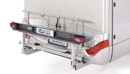

Questo Sawiko commercializzato da AlKo
sembra molto  più robusto
Rimanendo ribaltabile
E questo  mod. Velo 111 Sawiko viene dato solo come portabici

Grazie franco49tn ma fatto un preventivo costa uno sproposito, un po' meno montato, ma oltre i duemila Euro il similare "Marea" della G...itt. Oltretutto il primo come si può notare sulla tua foto, se non montato su un mezzo con il paraurti arrotondato in basso, o bisogna tagliarne una porzione o farlo sporgere ulteriormente. Ribadisco vorrei pareri se qualcuno ha montato l'SMV !

Il mod. Marea lo vedo meno robusto del Sawiko
guarda i braccetti ,che differenza
