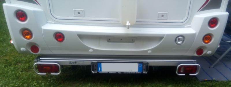

Salve a tutti. Sto valutando l'acquisto di un portamoto esterno e quindi mi sto guardando in giro. Qualche settimana fa, in un campeggio, mi è capitato di vedere un camper con il portamoto Weih-Tec (vedi foto allegata). Non conoscevo questa marca e mi ha impressionato favorevolmente il fatto che, una volta scaricato lo scooter, il portamoto sia potuto rientrare pressoché completamente.
C'è qualcuno che, avendo installato questo portamoto, possa darmi un parere circa la bontà o meno del prodotto?
Non conoscevo questa marca e mi ha impressionato favorevolmente il fatto che, una volta scaricato lo scooter, il portamoto sia potuto rientrare pressoché completamente. C'è qualcuno che, avendo installato questo portamoto, possa darmi un parere circa la bontà o meno del prodotto? Vi ringrazio anticipatamente. Max Massimo

Ho condiviso la mia esperienza sui portamoto in un altro forum.  Sono pochi quelli che rientrano in questa maniera.  Credo (salvo smentite) che lo faccia solo la Edicar e questo riprodotto in foto.    Il pregio è sicuramente la facilità di chiusura, ma questo ha due prezzi da pagare:   1) il peso che ti porti sempre dietro (anche a scooter non presente) perché immagino che non sia troppo facile estrarli del tutto e metterli a terra (ma su questo non sono informato e non mi pronuncio)    2) se esce in  orizzontale, a seconda del modello del camper,  tende a rimanere basso con rischio grattate negli incroci in salita e nei traghetti.      Al di la delle capacità costruttive, io ho scelto un modello che rimanesse più alto, facilmente estraibile in maniera da poterlo lasciare a terra quando non ne ho bisogno.
Il problema, a mio parere, non sta tanto nel modello del portamoto, quanto piuttosto sul tipo di camper su cui dev'essere montato. Ed è pressocchè impossibile trovare un camper abbastanza alto e con il sottoscocca libero da ingombri, tale da consentire l'installazione di un portamoto a scomparsa totale.
Anch'io lo avrei voluto così, anche perchè lo scooter non sempre me lo porto dietro, ma l'altezza del camper non me lo ha consentito.
Che io ricordi, solo alcuni modelli della Laika in passato erano predisposti per questo tipo di installazioni.
Non credo, tuttavia, che sia un grosso problema avere un portamoto retrattile che, in posizione di riposo, sporge di solo una trentina di cm. e ti preserva, comunque, da eventuali "strisciate" sull'asfalto nelle salite.
3AA8EFC0-A7AE-4AA2-ADF0-2BFD5FCBD75C-194-00000000E54F03C3.jpeg  3F55C74B-CB98-44A5-A672-BEF91F54A8E4-194-00000002122593C6(1).jpeg
Queste foto, prese dal sito del produttore, esemplificano l'installazione del portamoto di cui stiamo parlando.
Dite che installato in questo modo il portamoto sia a rischio "strisciata"?

   Queste foto, prese dal sito del produttore, esemplificano l'installazione del portamoto di cui stiamo parlando. Dite che installato in questo modo il portamoto sia a rischio strisciata?
Sicuramente amplifichi il rischio, non so che sbalzo hai tu, calcola che allunghi lo sbalzo e riduci la l' altezza a terra, se poi non monti nemmeno dei soffietti ad aria x ripristinare l' altezza originale una volta caricato lo scooter... lascerai in giro parecchie firme !! laugh
Sì, è ad altissimo rischio di "strisciata".
Infatti, anche se lo spessore dei longheroni sembrerebbe leggermente più piccolo rispetto ad altri portamoto, non penso che un cm. in meno influisca più di tanto nel mantenere il mezzo un po' più alto.
Nella valutazione di possibili "strisciate", devi tener conto infatti non tanto dell'altezza da terra del mezzo in posizione perfettamente orizzontale (come nelle foto che hai postato), quanto dell'abbassamento che si creerebbe nella parte posteriore, nell'affrontare una salita con uno sbalzo molto più accentuato rispetto a quello previsto in sede di progettazione del camper.
Prova ad immaginare l'effetto ottico di quelle stesse foto, con il camper rialzato sul davanti: il mezzo toccherebbe a terra molto prima con il portamoto, che non con il paraurti !
Non a caso, quasi tutti i portamoto sono dotati di longheroni rialzati nella parte finale, proprio per poter essere quanto meno allineati al paraurti e di non venire mai a trovarsi al di sotto di quest'ultimo.
Quanto poi all'eventuale smontaggio del portamoto quando non lo si usa, credo che in teoria un po' tutti i portamoto possano essere asportati in maniera più o meno semplice. Per molti, tuttavia, resterebbe il problema di dove riporlo e di come maneggiarlo (parliamo pur sempre di un peso di 30-40 kg. da maneggiare in una posizione non proprio comoda !) e soprattutto quello di spostare la targa, anche se mi pare che esistano dei portatarga dotati di clips, proprio per poter essere staccati e riattaccati facilmente.
Concludendo, io penso che un normale portamoto parzialmente retrattile possa risolvere i problemi di ingombro in caso di non utilizzo, anche se esteticamente è indubbiamente meno bello da vedere rispetto ad uno a scomparsa totale.

Sicuramente amplifichi il rischio, non so che sbalzo hai tu, calcola che allunghi lo sbalzo e riduci la l' altezza a terra, se poi non monti nemmeno dei soffietti ad aria x ripristinare l' altezza originale una volta caricato lo scooter... lascerai in giro parecchie firme !!  Emiliano  p.s. sto guardando anche io x montarlo ...
Attualmente lo sbalzo del mio camper non è esagerato, 160 cm. Con il portamoto estratto arriverei a poco più di 200... Certo che di lasciare delle strisciate in giro non ne ho proprio voglia! blush
gia si rischia con il solo camper, quel portamoto lo vedo distrutto alla prima rampa o uscita di parcheggio.

rimane piu alto del telaio ALKO, che continua a essere il punto piu basso.
Ho visto presso una concessionaria Hymer quello del Topic, montato su un Exis, e mi sono messo le mani nei capelli per tanto è basso.
A quel punto meglio uno smontabile e non estraibile, tanto se si va in un viaggio con la moto lo si monta, se si tira giu la moto il camper è fermo in parcheggio, AA o campeggio e quindi il portamoto non disturba, e se si fa un viaggio senza moto lo si sfila e si lascia a casa.
Non è questione di lasciare strisciate, ma che se in un tornante ripido, rampa, etc il portamoto sbatte in terra si deforma sicuramente e si piega, e diventa anche difficile poi recuperarlo.
La lunghezza dello sbalzo conta, ma conta di piu la altezza da terra.  Se un camper per esempio è gia di suo 30cm da terra,gia rischia di sfregare (e fare danni seri) anche con sbalzo non eccessivo, se invece un camper è bello alto si puo avere uno sbalzo anche piu lungo senza rischi di toccare.
