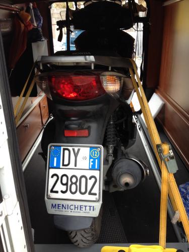

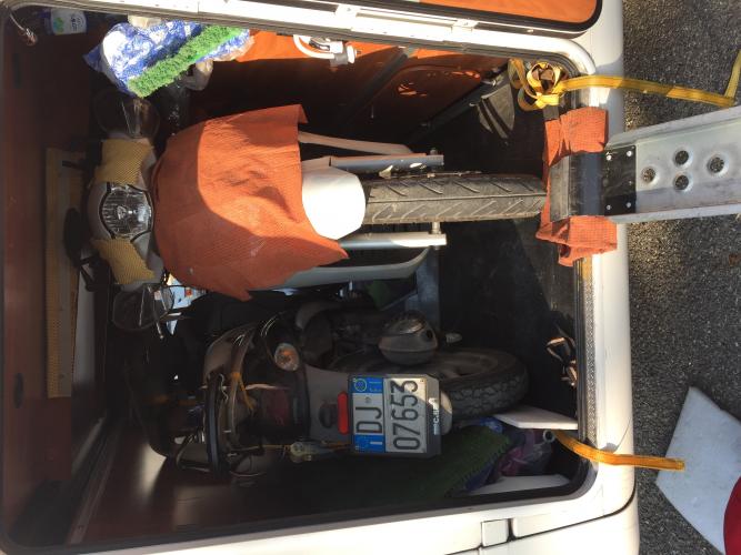

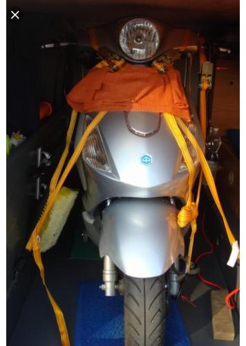

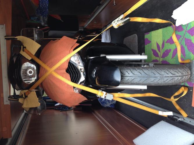

Ok, ripercorriamo il processo. Posizioni la rampa (comprata? Autoprodotta?) e spingi la moto al contrario.
Una volta che arriva in fondo, come la reggi mentre la tiranti?
Non sarebbe meglio un portaruota, anche piccolino, gousto per reggertela?
Domando x capire...
16/02/2006 65170
Inserito il 15/02/2023 alle: 12:26:38
In risposta al messaggio di mimmo69 del 14/02/2023 alle 23:06:16
Ok, ripercorriamo il processo. Posizioni la rampa (comprata? Autoprodotta?) e spingi la moto al contrario.  Una volta che arriva in fondo, come la reggi mentre la tiranti?  Non sarebbe meglio un portaruota, anche piccolino, gousto per reggertela?  Domando x capire...

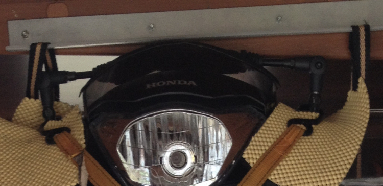

Rampa con bordi
La posiziono su un punto preciso per cercare di metterlo più verso le ruote che verso l’esterno
Preparo i tiranti
spingo indietro li scooter fino a quando la ruota davanti è dentro il garage è quella dietro batte sulla barra trasversale che ho come battente (si vede nell’ultima foto)
tengo l’SH con una mano mettendola proprio nel mezzo dello scooter (praticamente sul contachilometri)
lo scooter rimane in equilibrio
metto il primo tirante e comincio a stringere
Metto il secondo e faccio lo stesso
Spingo indietro e metto il blocco si freni
Vado dietro e metto i lacci
chiudo e parto
Inizialmente meglio farsi aiutare, per capire
il porta ruota non c’è perché lo scooter, quando lo spingo, difficilmente andrà nella stessa posizione e quindi difficilmente troverà il porta ruota
P.S:
Nella foto del davanti dello scooter nero, sopra il cruscotto, oltre agli specchietti piegabili,  si può notare una barra ad L con due lacci che tengono il manubrio mentre blocco lo scooter, l’ho usato all’inizio poi abbandonato
Comunque qualche idea per tenere lo scooter per permettere di fermarlo si trova, un camperista scooterista mette un ferro tra il manubrio e terra per tenere su lo scooter
Modificato da Grinza il 15/02/2023 alle 12:30:53

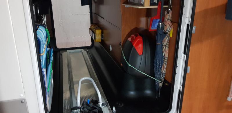

Inserito il 15/02/2023 alle: 17:27:19
In risposta al messaggio di oigroig del 09/02/2023 alle 19:53:39
Buonasera; sto valutando l'acquisto di uno scooter. Il portamoto interno al garage,può essere autocostruito. mi spiego meglio. posso farlo personalmente, sfruttando al meglio lo spazio a disposizione, oppure bisogna installare
uno di quelli che si trovano in vendita. guardando quello che si trova in vendita non mi sembra impossibile realizzarlo. grazie  saluti  Giorgio
Io ho
questo
ed è veramente facile caricare e scaricare lo scooter come si vede dal filmato. Inoltre, dato che sono vecchietto, non ci devo neanche mettere forza perchè salgo con motore in moto.
Vedo che da Camping Sport Magenta costa appena poco più di 400 euro.
Pesa 4 kg e non ingombra,  è semplicissimo da montare, ti tiene su lo scooter come vuoi tu, fino a quando non lo ancori definitivamente.
Se non ti serve puoi togliere lo scorrevole svitando 2 bulloni e ti restano solo le guide che non ingombrano assolutamente.
Qui è montato sul mio Laika che ha un gavone proprio piccoletto.
P.S. Dimenticavo, con le cinghie che ha in dotazione, prima di farlo entrare in garage, lo abbassi di quanto ti fa comodo, così sei tranquillo che in altezza il tuo scooter ci stà.
Modificato da cinquantuno il 15/02/2023 alle 19:01:59

In risposta al messaggio di cinquantuno del 15/02/2023 alle 17:27:19
Io ho questo ed è veramente facile caricare e scaricare lo scooter come si vede dal filmato. Inoltre, dato che sono vecchietto, non ci devo neanche mettere forza perchè salgo con motore in moto. Vedo che da Camping Sport
Magenta costa appena poco più di 400 euro. Pesa 4 kg e non ingombra,  è semplicissimo da montare, ti tiene su lo scooter come vuoi tu, fino a quando non lo ancori definitivamente. Se non ti serve puoi togliere lo scorrevole svitando 2 bulloni e ti restano solo le guide che non ingombrano assolutamente. Qui è montato sul mio Laika che ha un gavone proprio piccoletto. P.S. Dimenticavo, con le cinghie che ha in dotazione, prima di farlo entrare in garage, lo abbassi di quanto ti fa comodo, così sei tranquillo che in altezza il tuo scooter ci stà.
QUESTA E' LA SOLUZIONE MIGLIORE!
Ho il camper da 40 anni e ho sempre avuto la moto con me. Da quando ho il camper con il garage ho montato il carica moto Cibieffe e le fatiche precedenti le ho scordate. Semplicissimo da usare, pesa pochissimo. io ho da 5 anni il Liberty 150cc, pesa meno di tutti gli altri ed è molto maneggevole. Questo il mio modo di caricarlo: lo faccio salire sulla rampa con il motore acceso(così sale da solo), appoggio la ruota anteriore nell'apposito vano, metto le 2 cinghie (in dotazione) alle manopole del manubrio e le metto in tensione, spingo lo scooter dentro al garage (scorre facilmente nella sua guida). Metto un cuneo alla ruota posteriore e un braccetto Fiamma (precedentemente fissato alla parete) al maniglione posteriore delle sella dello scooter. Si fa prima a farle tutte queste manovre che a spiegarle, credimi!
Lo scooter non si muove, la ruota anteriore è fissata nel suo vano, la posteriore ha il cuneo e per evitare gli spostamenti laterali c'è il braccetto.
In effetti come sistema è comodo e sicuramente poco faticoso anche se non credo che quello di Grinza comporti chissà quale ulteriore sforzo.
In più ha la precisione del posizionamento e il bloccaruote (che non è poco). IO che sono cintura nera di Tetris nei garage, sapere che una ruota può andare più a destra o sinisra di cm, non mi consente di incastrare le cose maniacalmente come sono solito fare laugh
Ma costa oltre 400 euro SENZA la rampa con la quale si arriva a 500 a mio avviso. E anche questo non è poco.
Direi che, visto il sistema semplice, si può replicare con poco comprando due profili a "C" da posizionare sul pavimento, un bloccaruota con 4 rotelline che ci scorrono dentro, al quale agganci 2 cinghie e diventa esattamente la stessa cosa, ma magari di quei 500, tutto compreso 4 te ne restano in tasca.
Sbaglio ragazzi?

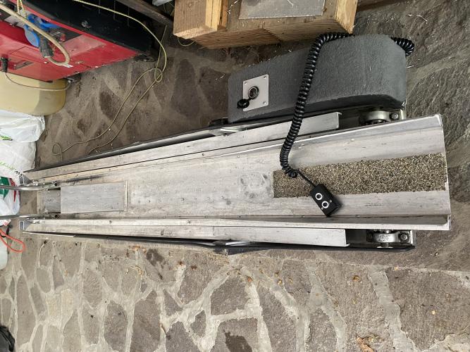

Inserito il 15/02/2023 alle: 20:29:58
SE PUO INTERESSARE  LO VENDO E Elettrico  Caricamento AutomaticoIMG_9673(4).jpeg

In risposta al messaggio di valterone del 15/02/2023 alle 20:29:58
Non va bene... Troppo facile laugh
Buonasera;
molto interessante grazie.
come da richiesta iniziale, cercavo soluzioni x portare la moto, nel senso di trasportarla all'interno del garage nel modo più semplice e possibilmente piu sicuro possibile.
nel mio caso ci vuole un qualcosa più basso possibile dove mettere le ruote dello scooter xchè l altezza interna e 115cm e lo scooter al quale sto pensando Liberty 150 è alto 112cm mi sembra di capire.
comunque devo sentire la disponibilità di un amico (di un amico) scusate il giro di parole, che ha il camper con la mia stessa disposizione e lo stesso scooter, x vedere lo scooter caricato.
