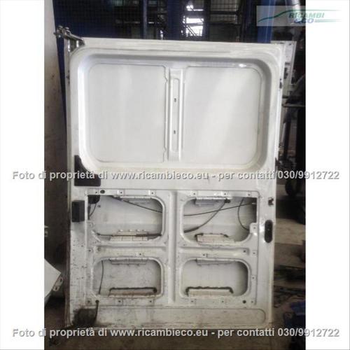

Volevo togliere il pannello della porta scorrevole del mio van ducato per creare un vano portascarpe. Sarebbe un posto comodissimo perchè ubicato proprio nella zona dove ci si toglie le calzature prima di accedere all'interno. Dato che non c'è molto margine tra la porta e la fiancata in fase di apertura, il portascarpe deve essere tutto o quasi incassato nella porta. Volevo utilizzare le quattro nicchie presenti nell'ossatura. Allego una foto trovata in rete dell'interno porta. Qualcuno ci ha mai pensato?

NO . coibentato come si deve e ricoperto con pannello in legno da 5 mm ricoperto con formica lavabile sia x estetica che x eventuale sporco causato dalla cucina , qualche schizzo e sebbene di olio bollente nessun problema anche dopo qualche ora . poi fai come meglio credi , quello che và bene x me non potrebbe andare bene a te .

Le ho pensate tutte! Si la parte cava della porta laterale sarebbe perfetta ma c'è da lavorarci.
Sto optando per far bloccare il portellone a meta in moto da poterci appendere due porta scarpe adesivi.
La classica piastrina messa in vendita blocca il portellone solo in chiusura ma non in apertura.
