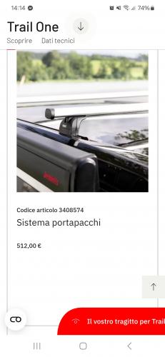

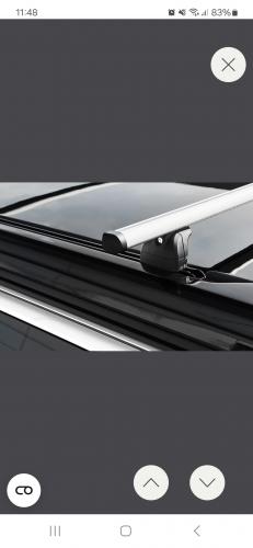

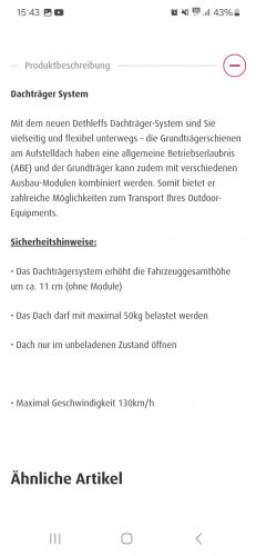

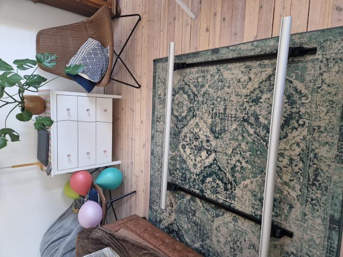

Avete esperienza di portapacchi montato su tetto a soffietto di California, Campster, Glovevan o simili ?
Ho un Dethleffs Globevan e Dethleffs vende un kit fatto di due barre che vanno montate e poi va montato il portapacchi. Per montare le barre (nere in foto) va forato il tetto e avvitatecon 6 viti ognuna. Il mio dubbio è , essendo fatto di vetroresina è abbastanza resistente?20250408_111026.jpg20250408_091630.jpg20250407_181416.jpgScreenshot_20250407_114851_Samsung%20Internet.jpg

(viteria da 6 mm. vedo) + sigillatura/incollaggio per ognuno dei 2 binari li ritengo sufficienti. Per i 12 punti di fissaggio vedi se possibile di utilizzare, sotto ai dadi da 6 mm, rondelle inox più larghe possibile. Guarda poi nelle istruzioni se è indicato il peso max supportato dal tetto a soffietto. A me comunque scoccerebbe dover fare 12 fori nella vetroresina del tetto... Vittorio.
Grazie della risposta Vittorio. Dethleffs garantisce un carico massimo fino a 50 kg e una guida massima di 130 km/h con questo sistema. Io devo caricarci tavola da windsurf quindi al massimo 20 kg. Problema è che come dici mi dispiace forare la parte laterale al tetto a soffietto.  Altro problema è che parlare direttamente con Dethleffs non è facile devo andare via concessionaria per ogni domanda. Nel tetto a soffietto hanno lasciato la forma per il montaggio di queste barre come si vede in foto sono incastonate una volta montate. Eventualmente io le monterei e terrei sempre montate(fisse). Ho un conoscente che ha montato il portapacchi sul tetto a soffietto su un Westfalia piu o meno con lo stesso principio ma invece di avere barre ha solo 2 piastre di 5 cm una per ogni lato e funziona. Lui ha caricato 2 tavole sopra e ha viaggiato a 100km/h senza problemi. Secondo lui il kit è ancora meglio .

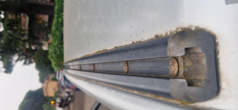

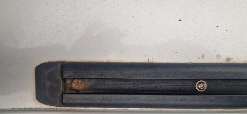

Grazie della risposta. Le tue barre sono già montate quindi, riesci a vedere se sono avvitate sul tetto? Immagino che anche sul tuo mezzo è il tetto in vetroresina.
23/03/2010 5287
Inserito il 13/04/2025 alle: 21:51:50
In risposta al messaggio di MrQuality-MrStoke del 12/04/2025 alle 10:30:22
ci sono alcune viti e diversi Rivetti, quelli arrugginiti

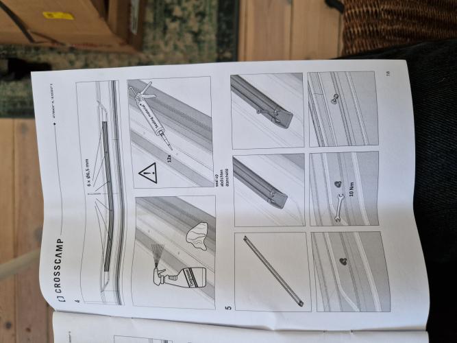

Grazie per la foto
Nella parte posteriore (a tetto aperto) ci sono dadi e rondelle o una piastre lungo tutto il tetto?
Sono passato in volkswagen solo per vedere come e premontato il portapacchi li e le guide hanno una piastra in alluminio lungo il tetto nella parte sotto

Grazie per la foto Nella parte posteriore (a tetto aperto) ci sono dadi e rondelle o una piastre lungo tutto il tetto?  Sono passato in volkswagen solo per vedere come e premontato il portapacchi li e le guide hanno una piastra in alluminio lungo il tetto nella parte sotto
Non ho ben capito la domanda. La prima foto è la parte anteriore e la seconda la posteriore.
non ricordo come la situazione dal lato interno, Con ogni probabilità i rivetti saranno fissati alle barre di metallo che fanno sollevare il tetto e le viti saranno semplicemente nella vetroresina. Mercoledì parto per la settimana di Pasqua, quando lo alzo vedo di fare due foto

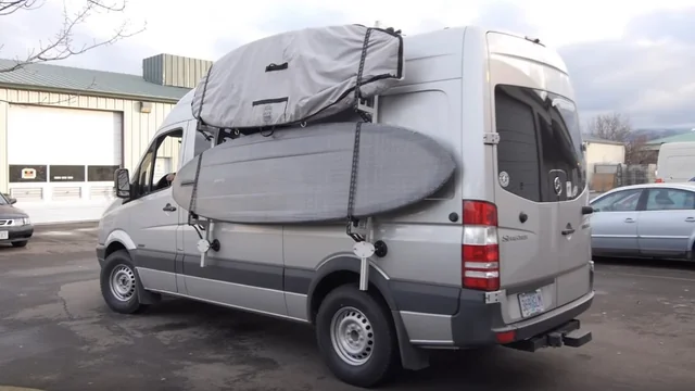

Qui hanno esagerato, ma una sola tavola e messa lateralmente all altezza dei finestrini, dove il mezzo è piu stretto verso l alto, potrebbe essere una soluziona attuabile?  All esterò è comune, in Italia non so.

https://daimler-truck-shop.de/e...
come accennavo esistono barre porta tutto (westfalia translif)t che normalmente sono sul tetto e possono essere Traslate sulla fiancata per agevolare le operazioni di carico ma anche per passare sotto a sbarre e altri elementi tipo pedaggi eccetera. Quello del link è il modello per il mio veicolo ma credo li facciano per molti veicoli. Sicuramente le fanno per lo Sprinter da loro allestito

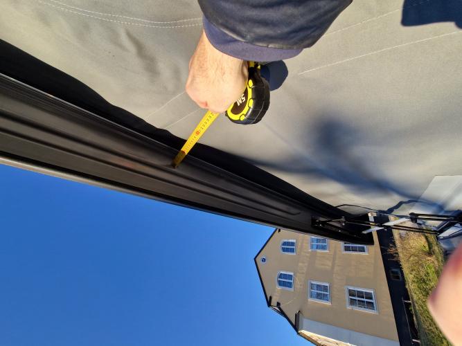

Non ho ben capito la domanda. La prima foto è la parte anteriore e la seconda la posteriore. non ricordo come la situazione dal lato interno, Con ogni probabilità i rivetti saranno fissati alle barre di metallo che fanno

Pensavo fosse stessa foto da due angolazioni diverse

Bella soluzione specialmente quella del forgone grigio ma è comunque fissata anche in alto sul tetto in qualche maniera se si guarda la foto.
Il fatto dell'altezza hai ragione, il mio van è 210 cm di altezza è diventerebbe 222 cm col portapacchi con una tavola 235. Io di solito carico tutto in macchina tavole vele etc senza problemi. La soluzione del portapacchi è quando devo viaggiare con i figli e vorrei portarmi dietro una tavola. Comunque sia grazie a tutti delle risposte.

Bella soluzione specialmente quella del forgone grigio ma è comunque fissata anche in alto sul tetto in qualche maniera se si guarda la foto.  Il fatto dell'altezza hai ragione, il mio van è 210 cm di altezza è diventerebbe
si, ma in giro ho visto anche soluzioni fissate solo lateralmente o comunque sul metallo del furgone senza interessare il tetto sollevabile.  Puo dispiacere forare la carrozzeria surprise

Salve, ma la/e tavole fissate lateralmente non limitano l' utilizzo del retrovisore esterno ?
