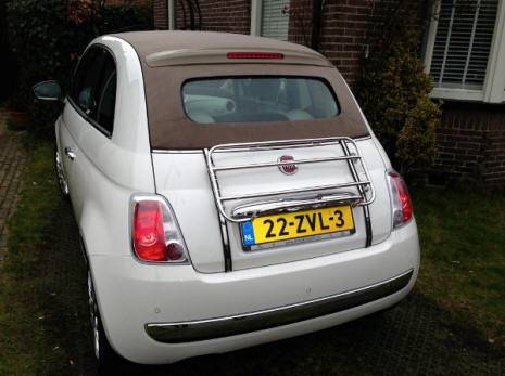

Bagagedrager%20Fiat500c%20dicht.jpgMa vedo che anche la nuova 500 ne hanno fatto uno simile:
Il cofano del transposrter si presenta abbastanza scosceso e, ritengo, che la soluzione non debba dare assolutammente fastidio per la visuale alla guida, al punto che sto valutando seriamente di agganciare addirittura la ruota di scorta in quanto non so proprio, dotandomene, dove metterla. Tengo il KIT gonfiaggio ed anitforatura ma non mi fido...è vero che se in bisogno di aprire il cofano motore sarò costretto innanzi tutto a smontare la ruota stessa!!
Chiedo lumi a voi tutti sulla fattibilità e su ogni pro e contro e sopratutto se si infrangono regole e leggi!!

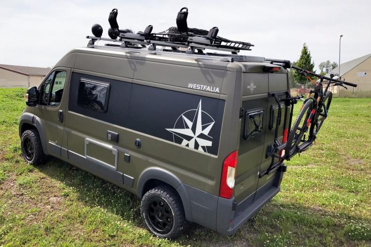

Insomma, bel dilemma... ricordo di aver visto portatutto posteriori enormi  su dei transporter westfalia con un telaio particolare, ma immagino servano parecchi euro.
