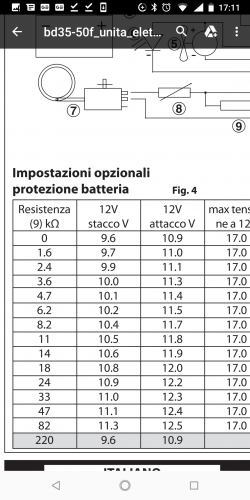

A me sembra che il mio attuale Waeco (come altri precedenti) a 12.6 V funzioni ancora bene senza "ripartenze". Ho sempre avuto una sola B.S.
In effetti (ho guardato ora) le istruzioni del bd35 Danfoss  danno, a seconda della R di settaggio, lo stacco tra 9.6 e 11.3 V.
Forse hai un eccessivo calo di tensione tra la centralina, dove si misura la V, e i morsetti del frigo? Se fosse così, basterebbe ricablare quel tratto con un cavo di sezione maggiore.
