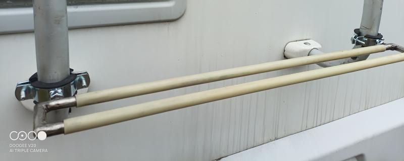

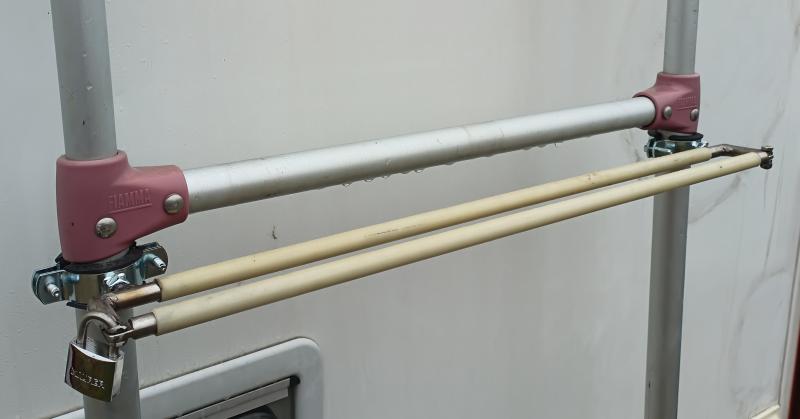

buongiorno a tutti
Volendo installare un portasci su carribike fiamma e non trovando niente in commercio, ho deciso di costruirne uno da zero
Lo condivido qui per ricevere pareri, opinioni, consigli e critiche e quindi eventualmente per modificarlo
Poi eventualmente può essere di ispirazione per qualcuno
ditemi la vostra!

Ottima idea...forse ci vorrebbe un omologazione? Se ti fermano e vedono quel coso non so se ti fanno la multa o se ti vola via uno sci...un porta sci non è uno stendino per i panni

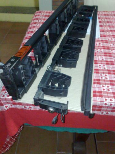

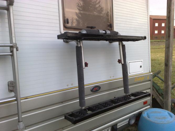

In realtà il portabici esiste eccome, proprio della Fiamma, ne ho avuti 2, (forse uno ce l'ho ancora in garage)portasci%20(2).jpgPORTASCI%20FIAMMA.jpg
Anche piuttosto Comodo sicuro e robusto. Comunque fa lo stesso lavoro del tuowink

appunto quelli che ho visto fino ad oggi erano quelli da tetto per auto messi verticali sul posteriore ,sui porta bici quello che hai costruito è giusto un antifurto .Sai come ballano gli sci in viaggio

buona costruzione robusta oltre misura , ma non ho visto dove appoggiano e che sistema x tenerli fermi ,in pratica mancano gli schiaccia sci .

Appunto: dove appoggiano, sulla canalina bici?....come vengono tenuti fermi?
Vedere quel coso non ci dice molto.

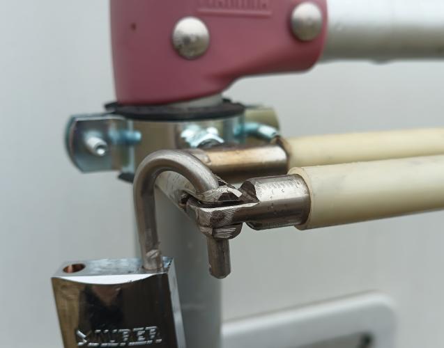

A parte il discorso omologazioni e problema di fissaggio degli sci che ti è stato detto sopra io ti consiglio di non usarlo.
La saldatura del dado zincato sul collare crederà con le vibrazioni  con la conseguente perdita degli sci sulla strada.
