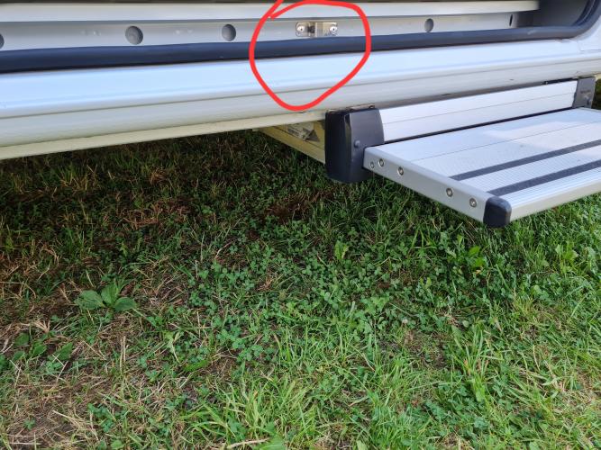

si monta qui :

Ciao, si monta qui :
Grazie Matteo!
pefetto è chiarissimo, hai dovuto bucare per le viti o c’è la predisposizione?

In risposta al messaggio di PaoloN del 18/07/2022 alle 00:12:33
Grazie Matteo! pefetto è chiarissimo, hai dovuto bucare per le viti o c’è la predisposizione?
Ti conviene usare se le hai due autoforanti 4,8x19, altrimenti fori con punta da 4mm e metti due viti da 4,8x16 o 19

Di niente !
Nel mio , veniva già montato di serie.

In risposta al messaggio di Paolone77 del 18/07/2022 alle 06:43:27
Preferirei mettere un sistema a filetto metrico
Visto lo sforzo solo le autofilettanti durano poco,
Si montano con suo utensile oppure usando un bullone e dado
con chiave a mano/cricco.
Poi si monta il sistema di bloccaggio con la massima sicurezza
di tenuta e resistenza.
Molti tipi dfisponibili , anche con svasatura per avere
la testa a  filo lamiera .
