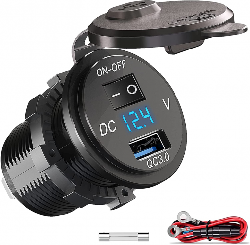

Ciao a tutti e buone feste, ci sono controindicazioni se collego una presa usb con positivo da BS e negativo da BM?

Una presa USB consuma pochissimo, prendi la massa dove vuoi.
Ma per evitare che la batteria venga scaricata per una dimenticanza, il positivo prendilo all'uscita della centralina la quale provvederà a scollegare tutto quanto qualora la tensione scendesse a livelli pericolosi per la BS.

Grazie Marco la presa è sotto interruttore, se invece i consumi fossero da circa 5A sarebbe meglio prendere il negativo dalla BS?

Il negativo va bene dappertutto, ma non basta che la presa USB sia sotto interruttore, ci vuole un automatismo che spegne tutto se per dimenticanza ci lasci attaccato qualcosa, prima che la BS scenda troppo.
Attacca il positivo all'uscita della centralina e la massa dove ti pare.

La massa prendila a ... massa. Cioè qualsiasi punto metallico della carrozzeria, compreso dunque il negativo BM purchè non ci sia uno shunt sul negativo.

Io ho messo una presa USB vicino ai letti perchè mia moglie la sera usa ore il tablet stando a letto, ma la ho collegata alla alimentazione della luce vicino al letto, tanto il modesto assorbimento non ha problemi. Nella luce c'è sia + che meno e è sotto centralina.
La USB ha anche un suo interruttore, ma sempre meglio avere l automatismo di sicurezza.
Ha anche un voltmetro (pochissimo preciso), ma lo considero solo una comoda lucetta notturna verde e una spia per non lasciarla accesa wink
