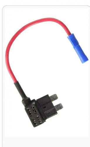

Sicuramente dalla presa usb che c’è in cabina ma cercalo sul libretto, lo prendi direttamente dalla scatola dei fusibili con il rubacorrente così non tagli nulla
Modificato da Grinza il 11/03/2024 alle 19:17:42
