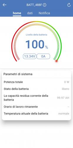

wippet
wippet
10/02/2012 3572
Inserito il 16/05/2026 alle: 20:46:13
In risposta al messaggio di adv-box del 15/05/2026 alle 22:22:36
Alla fine, a volte sembra che l'esperienza di utilizzatori esperti, o per lo meno molto attenti come voi, è più utile di schede tecniche che presentano evidenti errori, sono sempre solo mie considerazioni eh! Anche a me
ed a chi con me collabora, la conoscenza viene dall'esperienza del campo, l'unico appunto, o meglio precisazione perché penso che lo sappiate benissimo, il terzo decimale potrebbe aver senso quando un batteria è ferma, cioè non eroga e non assorbe, giusto?, altrimenti il valore V non è attendibile, il SOC% è un difficile tentativo per togliersi da questo inconveniente.
Si, per ottenere valori attendibili, è necessario lasciare la batteria per almeno 30 minuti a totale riposo, con zero carica e zero scarica. Allora hanno senso i 3 decimali.
Sull'app Overkill, aprendo su ''home'', in alto a sinistra e destra vi sono due comodi tasti touch per interrompere il flusso di charge e discharge, semplicemente con un tocco senza dover intervenire fisicamente.
