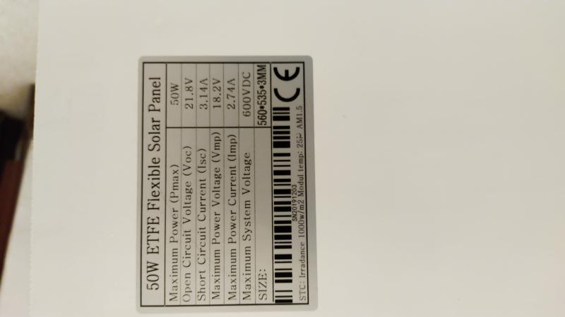

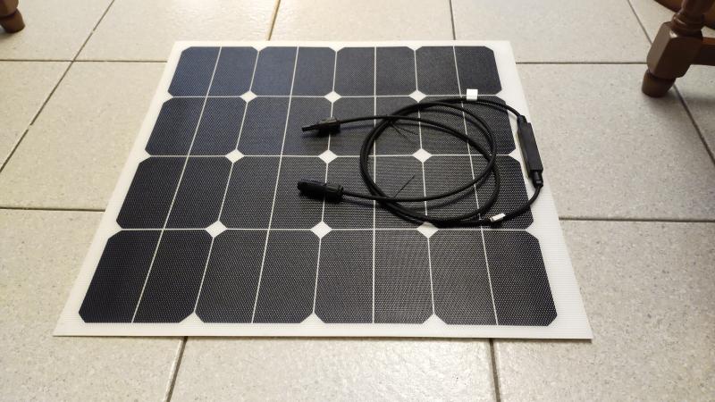

Ho preso 5 di questi già due anni fa...non li ho ancora montati...sono parecchio flessibili e sottili circa 3mm, ma devo ancora convincermi a montarli incollati sul tetto .IMG_20240209_161259.jpgIMG_20240209_161335.jpg

Come mai questa paura ad incollare i flessibili che sono leggeri e non fanno passare aria sotto?
