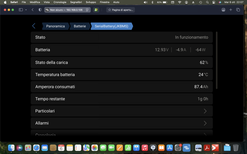

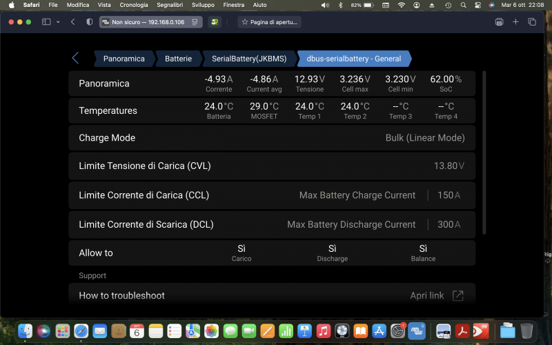

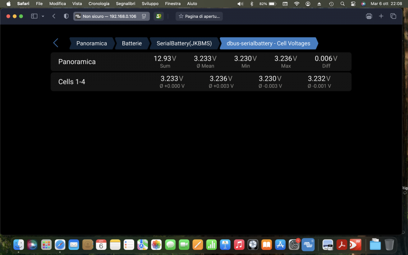

mi dispiace ma non lavoro all?istat.
posso però riportare dati inerenti le mie batterie in particolare quella da 280Ah, celle del 2019 ridotte a 230Ah dopo utilizzi nei più svariati modi anche senza bms e senza compressione alcuna.
questo lo stato reale ed attuale delle celle in questione.
mi auguro solo di continuare ad avere le forze per portare avanti il progetto del nuovo camper dopodiché, le 2 batterie dismesse (quella recente ha oramai quasi 2 anni, celle Calb da 320Ah) ancora perfettamente funzionanti le regalerò a chi potrà averne veramente bisogno nonché trarne benefici per almeno una decina d'anni ancora.
