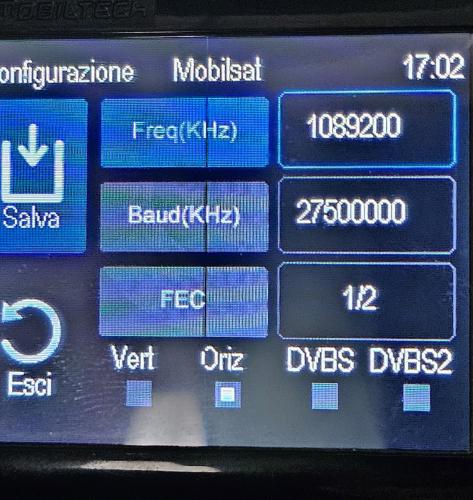

Chiedo se qualcuno che utilizza ancora la Mobilsat possa inviarmi foto dei dati del satellite hot bird che risultano ancora sul display.

Ciao , ti ho inviato foto dei parametri che abbiamo impostato noi oggi riuscendo a riagganciato hotbird, ieri non avevamo più  satelliti rimasto soli turksat, inserendo i oarametri della foto abbiamo di nuovo tele funzionante.

Ho visto solo adesso , ti ringrazio, appena sono in camper provo!
