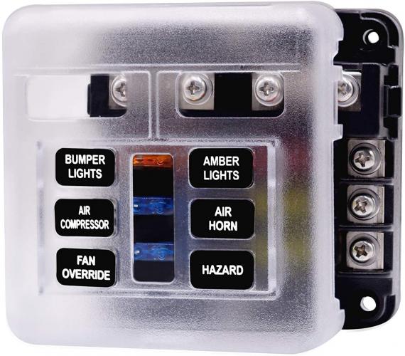

Dovrai comunque mettere un B2B o DC-DC come suggerito, e mediante un piccolo distributore a 6/8 vie dotato dei relativi fusibili, ti segnalo questo con connettori a vite:
dove collegare ciò che ti serve, luci supplementari, prese usb, prese 12V etc.
avrai così 2 impianti efficienti e totalmente indipendenti.
