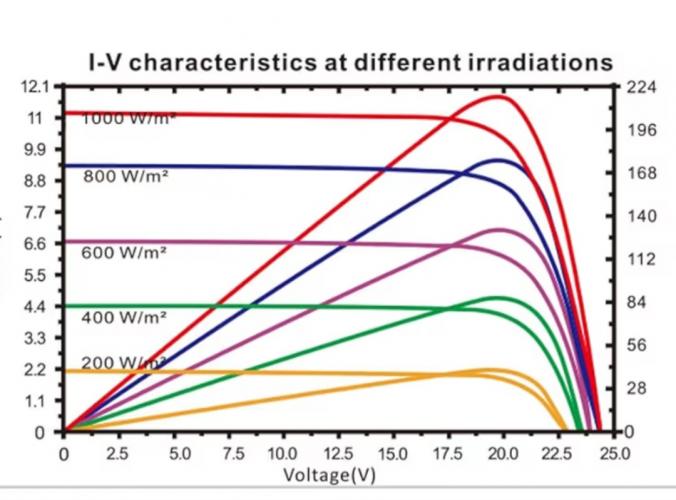

Si potrebbe anche pensare che gli algoritmi mppt dei due regolatori, alla ricerca del punto di massima potenza del pannello sulla curva I(V), si diano fastidio l'un l'altro

Esatto; ognuno cerca il suo MPP e vanno in conflitto a maggior ragione se l'algoritmo è diverso l'uno dall'altro.
Dipende.
Magari quello che lavora sulla litio ha dei settaggi diversi da quello settato piombo acido, dubito che vadano in... ping pong.
Ma il documento dice che un WRM20 fornisce 20 Ampere massime alla batteria, anche se il pannello solare è molto più grande di 310 Watt che rapprsentano la potenza massima sfruttabile.

Dipende. Magari quello che lavora sulla litio ha dei settaggi diversi da quello settato piombo acido, dubito che vadano in... ping pong. Ma il documento dice che un WRM20 fornisce 20 Ampere massime alla batteria, anche se
il pannello solare è molto più grande di 310 Watt che rapprsentano la potenza massima sfruttabile. Emerge che non c'è limite alla potenza massima collegabile di pannelli solari.
Il fatto che uno lavori su LFP e uno un Pb non c'entra su come lavora l'algoritmo (es. P&O, Perturb and Observe tra quelli più noti e semplici da adottare) per la ricerca dell'MPP che sarà sempre e solo uno poichè c'è 1 solo pannello... Però 2 MPPT possono trovare 2 MPPT, seppur simili, in base all'algoritmo e tolleranze del dispositivo stesso oltre alla velocità di scansione dato che le condizioni di irraggiamento cambiano di frequente.
c'è 1 solo pannello... Però 2 MPPT possono trovare 2 MPPT, seppur simili, in base all'algoritmo e tolleranze del dispositivo stesso oltre alla velocità di scansione dato che le condizioni di irraggiamento cambiano di frequente. Se dovessi adottare la stessa filosofia degli inverter residenziali dal lato pannelli non andrei oltre 1,5x, o casi rari 2x, la potenza in uscita gestibile per cui non andrei ab libitum come potenza pannelli.
Diiamo anche che la BM si può "mantenere carica" anche con la minima corrente del dioo+resistenz, quindi un eventuale MPPT aggiuntivo, dedicao solo a lei, ben presto smette di assorbire energia dai pannelli.
Non so se vadano in ping pong o altro sport. smiley
Certo se un MPPT determina qual'è la corrente che sul diagramma I(V) corrisponde alla massima potenza e tende a portare il sistema a quel punto regolando la I, ma nel frattempo dal medesimo  pannello viene prelevata corrente da un altro regolatore MPPT, gli algoritmi di ottimizzazione della potenza dei due vanno a DDFC = donne di facili costumi smiley.
Non che sia comunque un dramma, secondo me, quando "la produzione è in eccesso".

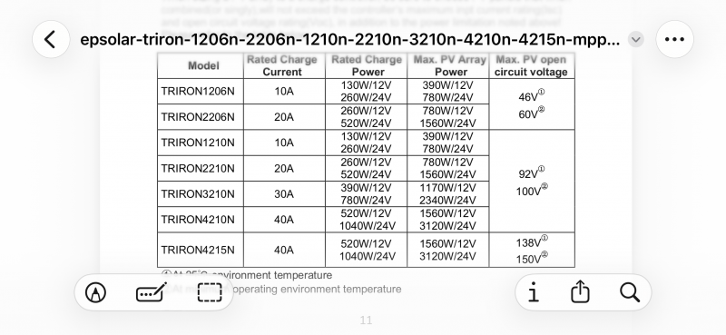

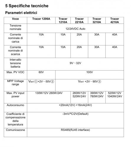

Riporto sotto i limiti dichiarati da Epever circa la potenza massima data dai pannelli collegabili ai suoi regolatori per le varie portate.
Nelle successive versioni dei manuali la voce PV Array non viene più menzionata, come dicevo nel post precedente.
tratti dai manuali d’uso rilasciati intorno al 2020 per ia prima foto e dal 2022 per la seconda per i regolatori Triron e Tracer.

Riporto sotto i limiti dichiarati da Epever circa la potenza massima data dai pannelli collegabili ai suoi regolatori per le varie portate.  Nelle successive versioni dei manuali la voce PV Array non viene più menzionata,
come dicevo nel post precedente. tratti dai manuali d’uso rilasciati intorno al 2020 per ia prima foto e dal 2022 per la seconda per i regolatori Triron e Tracer.  Ciro.
I regolatori MPPT Western indicano la potenza massima utilizzabile del pannello fotovoltaico, quella collegabile non ha limiti.
Può essere utile in caso di batteria AGM che non tollera correnti di ricarica elevate, quindi un pannello solare da 500 Watt con MPPT da 20 Ampere collegato ad una AGM da 100 Ah va bene.
In estate la corrente non supererà mai i 20 Ampere, che è il massimo tollerabile dalla batteria, in inverno, quando il pannello rende 1/5 della potenza, avremo comunque 7,5 Ampere di ricarica, cioè 1/5 di 500 Watt.
Invece con un pannello da 250 Watt avremmo sempre 20 Ampere in estate ma solo 3,5 Ampere in inverno.

I regolatori MPPT Western indicano la potenza massima utilizzabile del pannello fotovoltaico, quella collegabile non ha limiti. Può essere utile in caso di batteria AGM che non tollera correnti di ricarica elevate, quindi
un pannello solare da 500 Watt con MPPT da 20 Ampere collegato ad una AGM da 100 Ah va bene. In estate la corrente non supererà mai i 20 Ampere, che è il massimo tollerabile dalla batteria, in inverno, quando il pannello rende 1/5 della potenza, avremo comunque 7,5 Ampere di ricarica, cioè 1/5 di 500 Watt. Invece con un pannello da 250 Watt avremmo sempre 20 Ampere in estate ma solo 3,5 Ampere in inverno.
Credo che un po' tutti i regolatori MPPT possano essere connessi a un "pannello" FV di potenza maggiore, basta che il range di tensione sia a posto.
(non vorrei banalizzare schematizzando in analogia che "un rubinetto piccolo si può usare su un serbatoio grande, con attenzione alla pressione ".. ma può rendere l'idea)
Il motivo per cui alcuni fabbricanti danno l'indicazione di limite di potenza sulla "sorgente" potrebbe essere per l'algoritmo di ottimizzazione: penso che per determinare il massimo della curva W il regolatore debba sollecitare a vari valori di corrente e misurare la tensione che risulta, fino a trovare dove c'è max(V*I) e poi "si piazza" lì. (Come concetto, magari è una cosa pressoché istantanea)
Con un pannello troppo potente per le correnti che può  gestire il regolatore,  si troverà sempre sul ramo crescente delle W e non troverà il max.; cioè fallisce l'ottimizzazione di W ma il regolatore può funzionare nei limiti della W che può gestire, compresa la trasformazione  VI =V¹I¹.
A illuminazioni più basse invece può rientrare nel range di funzionamento, col vantaggio di un rendimento migliore.
