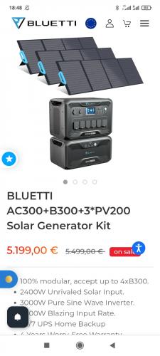

Buongiorno che ne pensate delle powrerstation BLUETTI (e non) sul camper?
In 4 anni hanno fatto passi da gigante.
Stavo ragionando su una combinazione che ho visto (fuori dalla mia portata economica e anche dalle mie necessità).
6kwh di batterie al litio.
Linea aliemnatzione 12 o 24v
Inverter onda pura 2200/4400 watt.
Mppt per 900 watt di pannelli.
900 watt di pannelli in 2 moduli a libro portatili.
Caricabatterie da rete 400 watt più carica wireless.
5900 euro.
Avere 6kwh di lifepo4 NDS costa uguale. Poi ci devi aggiungere i 900 watt di pannelli, un mppt adatto, un Cb 230 e un inverter onda pura da 2kw.
Per chi ha soldi da spendere è una "fi gata" di kit secondo me.
Lo allacci alla presa esterna del camper e hai 2.2 kw di potenza da usare sulle prese del camper. Praticamente una colonnina portatile...

Il kit della foto è da circa 6kw.  Significa come 5 batteria lifepo4 da 100ah a 12v.
Sono : il modulo principale che contiene anche Inverter, prese controprese, schermo, caricabatterie, regolatore solare ,entrata pannelli etc..
2 moduli aggiuntivi di altri 2kwh di batterie ciascuno.
Credo...600w di pannelli... comunque 2 libri di pannelli.
Il kit con 3 libri di pannelli costa un bel po' di più!!
Diciamo che il prezzo totale non è FOLLE.
Ammettendo componenti di buona qualità, tutto altro che folle. Poi se è scadente è un altro discorso.
Però è l equivale di 5 batterie LIFEPO4 da 100ah.(costano diciamo anche 4mila euro se assemblate di marca)
Un mppt per 900w di pannelli (a 12v unnmppt così costa da 380 a 700 euro)
Un inverter da 2.2 kW onda pura e 4kw di spunto (costa minimo 500 euro uno buono, oltre 1000 se inverter/caricabatterie).
Un caricabatterie da 400w (costa tra 200 e 300 euro?)
600 watt di pannelli (costano 300 euro se civili, anche 600 se per camper).
Altro PRO:
TUTTO senza spese di installazione o mezzo cavo me fusibile da mettere.
I contro sono vari a seconda delle proprie esigenze.
Diciamo che qualcuno che vuole spendere e ha una motorhome bella grossa e fa un certo tipo di uso e ha solo spaziò per un impiantino solare , e ha tutto con batterie al pb, ma vuole avere molto di più, comprando un acosa del genere e mettendola in garage, va al negozio o gli arriva a casa e ha un impianto LiFePo4 (e grosso grosso)+inverter+ 600w di solare in più+ cb230+mppt già bello e funzionante.
Con cui ricarica anche le sue batterie al piombo perché comunque l efficienza di erogazione delle lifepo4 è molto alta.
Attacca il BLUETTI alla presa esterna e ha rete 230 + carica batterie fisse con Cb del camper, attraverso il solare o semplicemente attraverso le batterie del BLUETTI.
Comunque si è meglio per campeggio libero senza camper, studi di registrazione portatili, youtuber itineranti con la macchina, uno che fa gioielli onartigianato itinerante in bancarelle (con officina a vista e magari un proiettore che proietta un video dietro la bancarella laugh).
Cose dove servirebbe un generatore,ma con uno di questi non serve, perché o col solare o te lo ricarichi a casa ogni notte, hai la bancarella o il furgoncino autonomo per la giornata.
Food truck con piastre elettriche no..ma tante altre cose si!

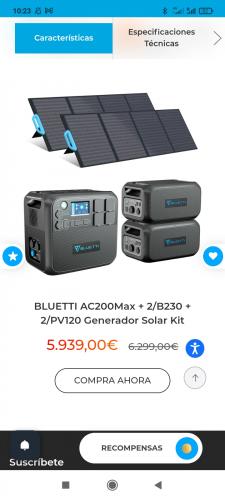

Francesco, guarda meglio perché rischi delle belle cantonate, i valori sono fino a, quello che ti arriva è:
6kwh di batterie al litio.                                                  ok
Linea alimentazione 12 o 24v                                       ok
Inverter onda pura 2200/4400 watt.                              ok
Mppt per 900 watt di pannelli.                                       ok
900 watt di pannelli in 2 moduli a libro portatili.            no, sono due pannelli da 120 W totale 240 W
Caricabatterie da rete 400 watt più carica wireless.    ok
5900 euro.                                                                   ok
Batteria è da 150 Ah                                                1400 euro x2  2800 euro
Pannelli    2x120 W                                                    310 euro x2   620 euro
bluetti ac 200        altri 150 Ah                                                        2400 euro

Inserito il 24/11/2022 alle: 19:43:19
In risposta al messaggio di Giuliopgn del 24/11/2022 alle 19:03:33
Francesco, guarda meglio perché rischi delle belle cantonate, i valori sono fino a, quello che ti arriva è: 6kwh di batterie al litio.                                                  ok Linea
alimentazione 12 o 24v                                       ok Inverter onda pura 2200/4400 watt.                              ok Mppt per 900 watt di pannelli.                                       ok 900 watt di pannelli in 2 moduli a libro portatili.            no, sono due pannelli da 120 W totale 240 W Caricabatterie da rete 400 watt più carica wireless.    ok 5900 euro.                                                                   ok Batteria è da 150 Ah                                                1400 euro x2  2800 euro Pannelli    2x120 W                                                    310 euro x2   620 euro bluetti ac 200        altri 150 Ah                                                        2400 euro
Aspe'..non ho capito...
i 2 libri di pannelli non sono 600 watt?
Comunque io non devo comprare niente laugh
Mi sono fermato alla pubblicità dell immagine.
Ho confuso i dati? Ora guardo nel sito proprio.
15/06/2018 11024
Inserito il 24/11/2022 alle: 19:55:47
Ok in questo kit ci sarebbero 600 watt di pannelli, il modulo principale con Inverter e tutto il resto , un modulo batteria aggiuntivo, a 5199. Corretto?
I 2 moduli inclusi sarebbero 6kwh totali corretto?
Il bt 300 principale ha inverter 3000watt e 6000w di spunto..
e un caricabatterie AC da 3000 watt?
È un po' difficile districarsi bisogna capire bene..
Se è 5200 per tutta quella roba non è male( in se come componentistica)
Non ho capito se sia il modulo AC300 CHE il BT300 hanno 3kwh di batterie a testa o solo il BT 300 ha la batteria...
3500cicli a 80%, 6000 cicli a 50%.
Sarebbe interessante come ha detto Grinza sapere che si fa a batterie esaurite e la.qualita tecnica di mppt, Inverter e CB.
Sicuramente non è un inverter toroidale a bassa frequenza perché se in quella roba cibsta un mppt per 900w, un inverter da 3kw, un caricabatterie da 3kw...boh...
Un inverter victron toroidale da solo di 3kw con caricabatterie è grosso e pesa il doppio di quella cosa...
Indagheremo smiley

A questa configurazione manca un modulo di 2 kWh, per quella iniziale c'è scritto chiaramente 2 x PV 120.
Anche a me non interessa, ho scritto solo per evitare che qualcuno leggendo i tuoi dati pensasse di avere 900 W di pannelli.

LPS 1512 - Die Steckdose für unterwegs
LEAB 100Ah Lithium Batterie, Ladegerät, Sinus-Wechselrichter, BMS
  • Lieferung als betriebsbereites, vormontiertes Gerät
  • Installation an der Batterie super schnell
  • Kompakt und leicht, mehr als 50kg Gewichtsersparnis gegenüber Einzellösungen
  • Sicher vor Kurzschluss, Überhitzung und Tiefentladung
  • "Grüner Stromerzeuger": Kein CO² - kein Lärm
  • Restlaufzeit, Ladezustand usw.- Alles im Blick
  • Fernanzeige als Option lieferbar
  • 12V und 230V Ausgänge
2.679,00 € Die smarte All-in-One-Lösung von LEAB zur Stromversorgung. Kann auch von Nicht-Elektrikern problemlos installiert werden. Sofort nach dem Einschalten betriebsbereit. 12V-100Ah LiFePO4 Batterie:
Mit integriertem Batteriemanagementsystem - für eine lange und sichere Lebensdauer
Sinus-Wechselrichter:
230 VAC/50Hz - 1500W - auch für sensible Verbraucher
Intelligentes Ladegerät:
12 VDC - 50A Ladung über Netzanschluss
DC-DC Booster:
45A Ladung über die Lichtmaschine des Fahrzeugs (EURO 6 kompatibel)
Integrierte Verteilung:
Leitungsschutz, Personenschutz & Netzvorrangschaltung Technische Daten:
Kapazität: 100Ah(entspricht ca 200Ah Bleibatterie)
Nutzbare Energie (80% DOD): 1056Wh
Nennspannung DC: 12V
Nennspannung AC: 230V
Zyklenfestigkeit (bei 80% Entladung): 2000
Schutzart: IP21
Ladezeiten
Netzanschluss: 1 Std.:35 Min.
Lichtmaschine: 1 Std.:45 Min.
Laden über Solarpanel möglich
Ausgang
230V/5/0Hz - <15 Minuten: 1500W
230V50Hz - Dauerlast: 1300W
Rucki
