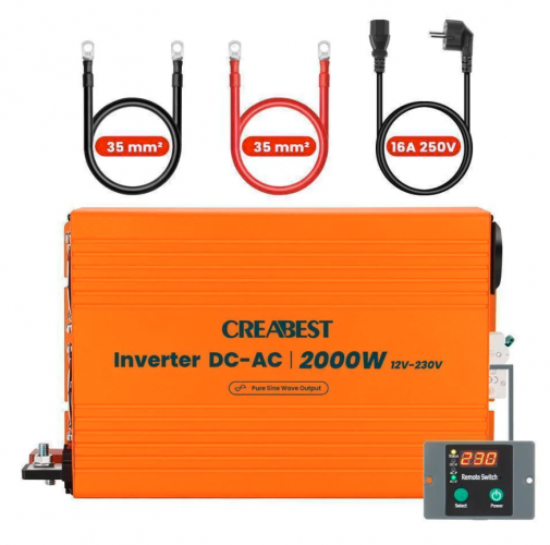

In risposta al messaggio di Laikone del 11/05/2026 alle 14:55:51
Ciò che veramente TI SERVE è un buon inverter e nient'altro. Spendi dei soldi per comprare un buon oggetto in tal senso, non su cose che sono destinate a degradare bel tempo e che ti costringono a fare un investimento superiore.
Un inverter di buona qualità da 1500W minimo, difficilmente sta sotto i 500€, ma è un investimento, non una spesa, che dura tutta la vita del mezzo e che potrai anche spostare da un mezzo all'altro. Lo puoi fare con l'attuale batteria senza fare null'altro se non collegare i cavi dell'inverter su di essa.
500€ mi sembra una cifra esagerata
CREABEST 2000W Inverter 12V 220V Onda Pura per Camper Camion con Interruttore Differenziale, Priorità della Rete, ASI, R10, Cavi Batteria 35 mm²
220€

Inserito il 11/05/2026 alle: 15:31:37
In risposta al messaggio di Karbon17 del 11/05/2026 alle 15:14:06
500€ mi sembra una cifra esagerata CREABEST 2000W Inverter 12V 220V Onda Pura per Camper Camion con Interruttore Differenziale, Priorità della Rete, ASI, R10, Cavi Batteria 35 mm² 220€
se cerchi bene ce ne sono anche da meno... ma io non voglio prodotti a basso costo e non contemplati nel settore automotive di fascia alta. E non li consiglio nemmeno.
Vero ma ho sempre il tarlo del prelievo di più di 20 A dalla batteria AGM, è vero anche che trattasi di 4 caffè al giorno.
La litio non ha questo ‘problema’
P.S: Anche io avevo pensato ad una creabest
