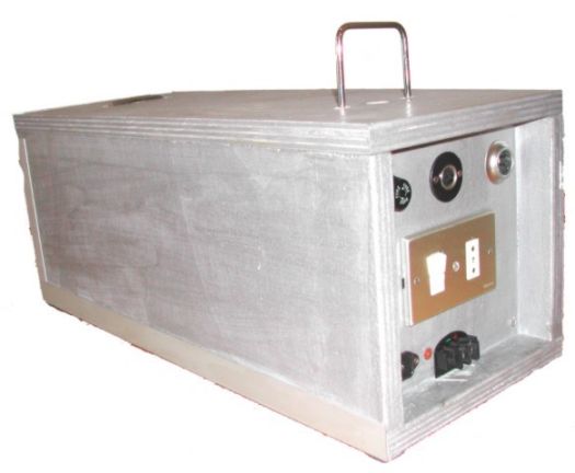

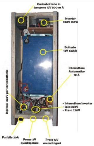

Una Power Station non è detto che sia una invenzione recente...
Ecco cos'ho fatto io nel 2003 per poter usare il mio telescopio e un PC portatile.
Diciamo che dopo anni e anni hanno "inventato le Power Station" wink
Esternamente è venuta così:
Ora ditemi se non avevo fatto anch'io una Power Station 20 anni fa... però il suo uso ha senso se mi piazzo in un luogo sperduto e mi serve il 12 Volt per il telescopio e il 230 per il PC, ma non me la porto certo in camper.

Diciamo che il design non era proprio quello di Renzo Piano ma se funzionava bene..
Le attuali power station a mio parere non hanno alcun senso in un camper, hanno invece un senso per chi ha la necessità di far funzionare qualcosa lontano dal camper, ad esempio un telescopio! laugh o altri strumenti professionali da usare in mezzo ai campi!
Anche se credo che la maggior parte degli acquirenti ci fanno il pic nic sul prato, il pranzo sotto l'ombrellone, la festa con gli amici al casale abbandonato, insomma cose meno nobili, per il trekking non lo vedo molto utile, chi se lo carica lo sherpa?
Il bordo piscina credo sia il suo luogo ideale

Fantastico, Marcolaugh

Deve poter reggere una persona in piedi... quei 25 cm sono giusti per arrivare alle brugole della regolazioone dello specchio secondario del telescopio Schmitdt Cassegrain 3000mm f/10.
La tengo collegata fissa al 230, ma la batteria al GEL da 65 Ah proprio non ce la fa più, dopo appena 27 anni (era usata).

laughlaughlaugh

Un record!
