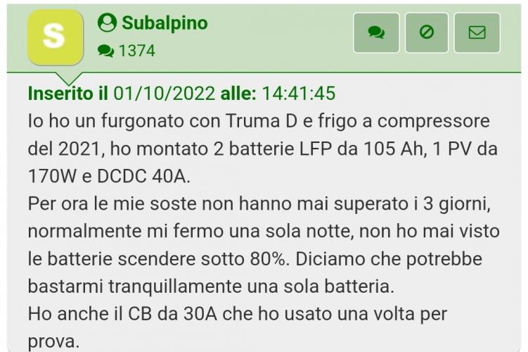

Io ho sul mio furgonato una Power station da 2700w
che carico dal motore (568w/h), da PV (fino s 120w/h) e da rete 220v (426w/h) e posso utilizzare oggetti a 220v fino a 2000w.
Interessante come prodotto?
Volevo fare lo sborone ma mi sa che non sono l’unico ad averla, basta cambiare il nome alle cose.

Confermo di avere installato 2 LFP da 105Ah con un DCDC da 40A, un PV da 170 W , un CB da 30A e un inverter da 1000/2000W.
Ho speso complessivamente circa 1500€ esclusa manodopera.
Questo semplicemente per fare un confronto con una power station.
Ho volutamente convertito tutto in watt perché il marketing è abituato ad usare sempre quel tipo di unità di  misura.
