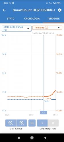

Ieri ho scaricato apposta a 70%.(secondo lo smartshunt)
Oggi ho misurato la tensione a vuoto.
E ho confrontato il dato con quanto previsto dalla scheda tecnica della mia batteria e poi anche di 2 altre AGM Fiamm che hanno caratteristiche molto simili).
Il risultato è ottimo.
La mia batteria è a 12.44v a vuoto. A 70% secondo smartshunt.

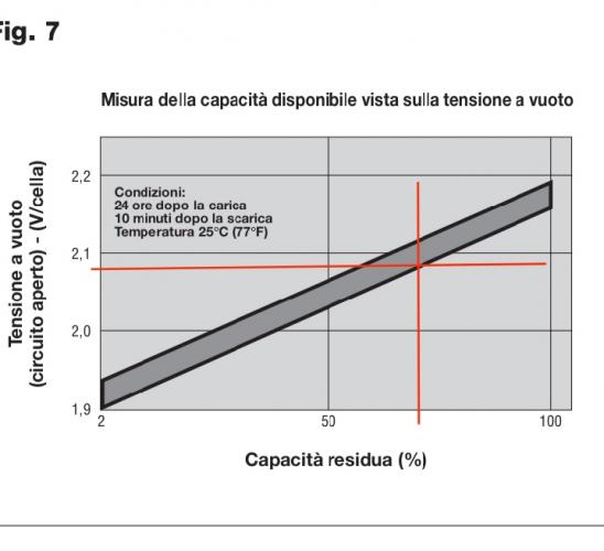

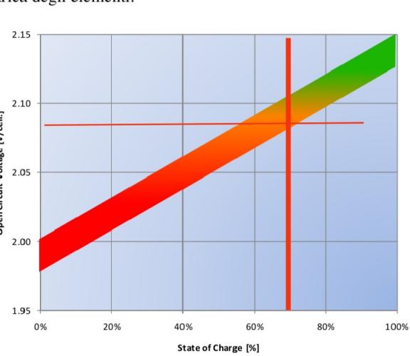

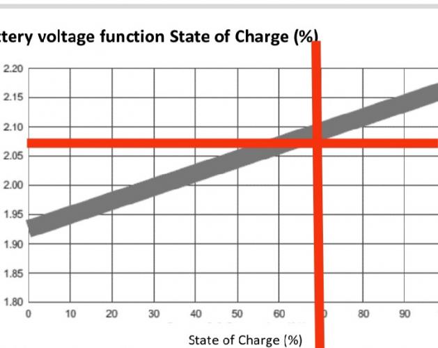

I fabbricanti delle batterie mostrano che la batteria in salute a 70% deve avere tra 2.07 e 2.075 v per cella , OVVERO introno 12.42 -12.45v .
QUesta è proprio la mia batteria
Queste sono 2 schede tecniche di batterie Fiamm AGM cicliche (no dual purpose).
Le linee dello stato di carica sono ovviamente di un certo spessore, poiché vi è una tolleranza dovuta all età della batteria (i primi mesi la tensione per stato di carica è maggiore per poi stabilizzarsi) e della temperatura.(l aumento della  temperatura non solo aumenta la capacità della batteria, ma aumenta anche leggermente la tensione a vuoto a pari stato di carica).

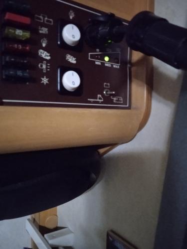

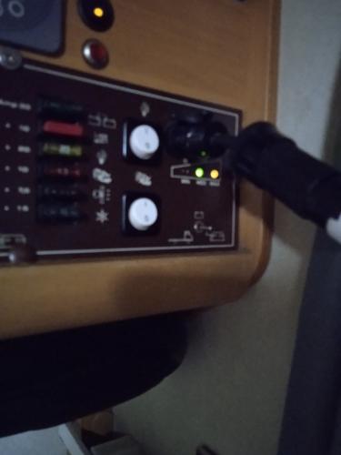

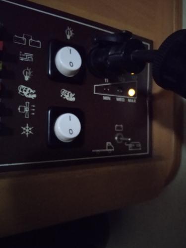

E qui faccio vedere l indicatore del pannello di controllo cosa stimava invece... Ricordo che lo stato reale è 70%.
Praticamente continuava a segnare 100%!!
Solo accendendo luci TV+pc su inverter iniziava a segnare sia METÀ che MASSIMO.
E solo aggiungendo anche 30 watt di ventilazione oblò e ventilazione Truma, andava a segnare METÀ.
Quindi non solo questi led sono inaffidabili perché dipendono dallle cose accese.
Ma anche con tutto spento , almeno il mio ha parametri molto ambigui.
Anche se diciamo che lo stato di metà,con tutto spento inizierebbe da 12.2v in giù che è sostanzialmente corretto per AGM.
Mentre è importante che i BATTERY monitor dotati di shunt indicano lo stesso Soc anche se accendiamo un carico da 30A e la tensione batteria crolla .
Senza un amperometro è impossibile associare la tensione al SOC salvo a circuito aperto.
Sulle batterie LIFEPO4 è più facile perché non c'è un grosso abbassamento di tensione dovuto al carico.
