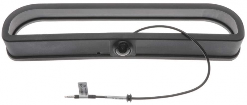

ulteriore aggiornamento, ho preso un connettore da 2,5mm a 3 poli (stereo): calza perfettamente ma... trovo solo la massa ed il segnale video, non c'è il positivo (rispetto al connettore in cabina di guida). A questo punto potrebbe essere un 2,5mm a 4 poli anche se mi sfugge il senso (la massa è in comune)

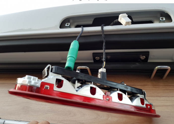

Guardando le foto inserite da Davide, sembrebbe che il connettore verde sia solo per il segnale video mentre i 12 volt si prendono dal connettore bianco.
Quindi, se non si vuol tagliare,  e' necessario farsi due adattatori.
Paradossalmente potrebbe essere piu' difficle trovare il corrispondente del connettore bianco.

Ciao Gianluca. Mistero quasi risolto. Abbiamo appurato che si tratta di un jack da 2,5mm Guardando le foto inserite da Davide, sembrebbe che il connettore verde sia solo per il segnale video mentre i 12 volt si prendono dal
connettore bianco. Quindi, se non si vuol tagliare,  e' necessario farsi due adattatori. Paradossalmente potrebbe essere piu' difficle trovare il corrispondente del connettore bianco.
si, direi che ci siamo, aggiungo che ho appurato che il connettore è un jack a 4 poli da 2,5mm ed ha sia segnale video che 12V, infatti è lo stesso connettore usato dalla telecamera Zenec rce3701

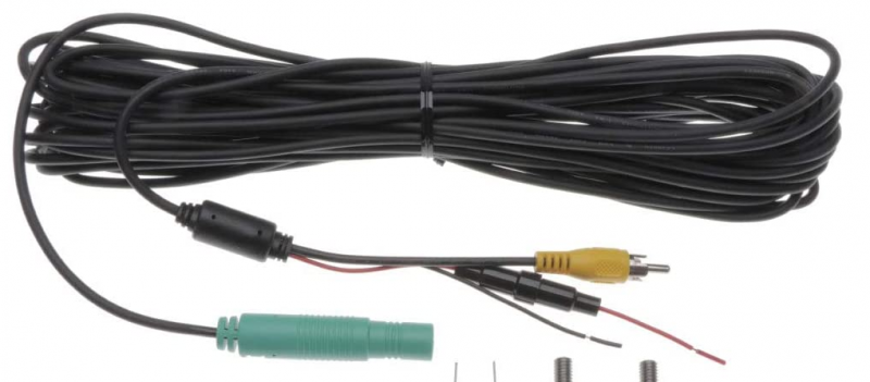

quello che vedi nella seconda foto è proprio il cavo che hanno usato alla Hymer, quindi connettore verde lato terzo stop e jack RCA + rosso/nero nel vano autoradio.

quello che vedi nella seconda foto è proprio il cavo che hanno usato alla Hymer, quindi connettore verde lato terzo stop e jack RCA + rosso/nero nel vano autoradio. p.s. non voglio prendermi meriti altrui, ho solo messo insieme una serie di info prese in più posti già individuate da altri utenti ;-)
Credo che hai reso un ottimo servizio a chi possiede un veicolo Hymer con quel cavo oppure a chi vuole comunque montare la retrocamera Zenec dedicata al Ducato.
