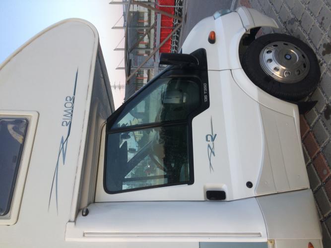

Ciao Webasto riesci a darmi qualche informazione in più dove collegarmi, il mio è un 2006 135 T350 ti allego una foto, grazie. CiaoIMG_9685.jpgT350
