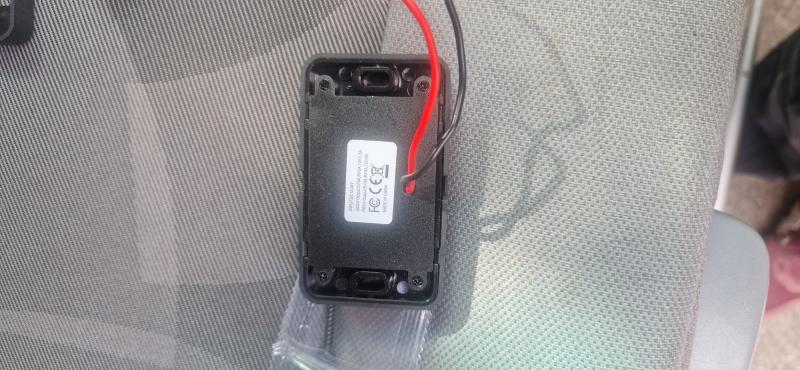

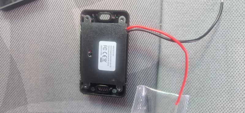

Se qualcuno fosse interessato ma non desidera fare fori, sappiate che i fili creano un fastidioso spessore perché non hanno pensato a un semplice scasso
 bisogna procedere di Dremel o simili
