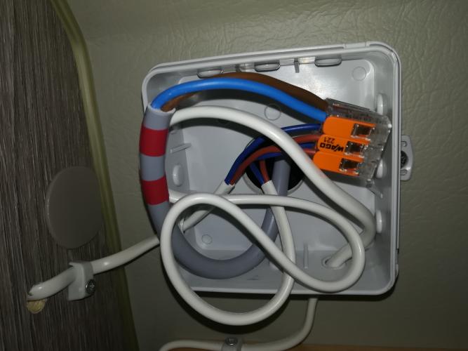

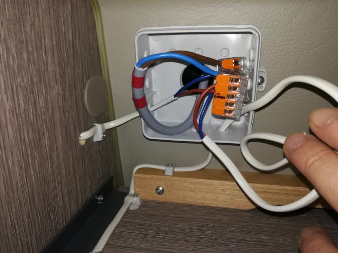

Aperta ka scatoletta 12v e cambiato i wago per derivare 12v.
Prima c'erano wago a 3 uscite, cambiati mettendoli a 5.

Il cambio dei wago è stato fatto a centralina spenta (e tolto fusibile BS per sicurezza).
Qui arriva dubbio di come hanno fatto i cablaggi
Premessa acceso tester e ovviamente.. Quando serve batteria scarica
​​​​​​Il filo marrone che entra nella scatoletta viene derivato con 2 fili blu
Il filo blu che arriva alla scatoletta viene derivato con 2 fili marroni
Io consideravo marrone positivo e blu negativo e già mi chiedo come mai hanno invertito o colori in uscita. Per verificare davvero quale è il più in entrata nella scatoletta volevo fare la verifica con il tester, corretto?

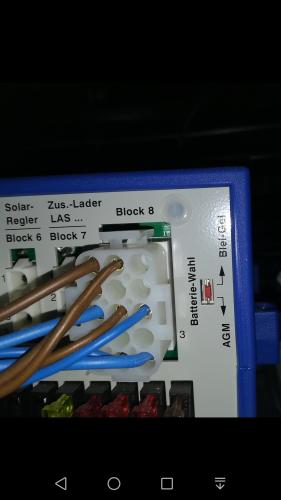

Ho cercato di capire quale fosse il più e il meno anxhe tramite cablaggio nella centralina ebl(trovo cavo identificato tramite nastro isolante rosso) ma pur avendo lo shem elettrico della centralina non so la sequenza dei pin nel connettore block 8 (connettore a 15 uscite)
Chiedevo se c'era una logica nell'invertire i colori dal cavo in entrata dei 12v.
Inoltre per le lampade led va sempre bene i collegamenti o bisogna rispettare piu e meno? Chiedevo perché volevo sistemare i colori nelle scatoletta per mettere a posto le cose
La presa usb ha filo rosso per +(ed è la linea dove ho messo interruttore). Se collego invertito più e meno per presa usb funziona tutto lo stesso? Cioè se interruttore finisce sulla linea del meno "lavora" la stesso?
Scusate per post lungo e grazie a chi mi sa dare una mano
Ps ho già letto in alcuni post che a volte i tedeschi invertono colori blu e marrone per meno e più ma questo non spiegherebbe perché poi non rispettano la logica fino alla fine del cablaggio

Provo a rilanciare aggiungendo delle info sperando nella risposta degli esperti
Recuperato tester
​​​​​Messo puntalino rosso nel morsetto cavo BLU in ingresso, negativo sul lavandino vedo 13,5 (vedo 0,25 se lo metto sul rubinetto)
Messo puntalino rosso nel morsetto del cavo MARRONE in ingresso, negativo sul lavandino vedo 0 (-12 se lo metto nel rubinetto)
Quindi hanno fatto azzurro per positivo? Come trovo massa sicura per controllo sul camper?
Grazie a chi mi aiuta
