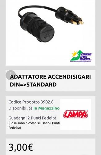

salve amici, sul camper ho le prese 12 volt mini, quelle con spinotto piccolo mentre io ho gli spinotti dei vari caricatori grandi.
sapreste dirmi dove trovare gli adattatori ? entrata piccola maschio, uscita femmina grande.
grazie wink

grazie yes wink
che tu sappia, esiste una versione senza cavo ? lo preferirei in un solo corpo.

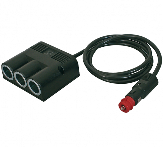

Per esistere esiste, ma divanta una leva molto lunga, e sfoza e scassa lo spinotto, inoltre una cosa rigida bella lunga che sporge non è certo comoda e ci si prende contro. Sicuramente meglio con il cavo.
Oppure prendere una ciabatta con due o tre prese grandi, da attaccare fissa con biadesivo dove fa comodo, e con cavetto da mettere nello spinotto piccolo.
http://www.cbe.it/r417-r/
http://www.cbe.it/r418-3/
questo, del secondo link, ha lo spinotto bivalente, con l inserto rosso va nelle prese grandi D21 mentre toglieno l'inserto rosso va nelle prese piccole D12.
Le tre femmine sono tutte grandi D21

occhio a questi duplicatori, che siano di buona qualità, ne avevo preso uno a cui avevo collegato un frigo portatile e si è squagliato rischiando di mandarmi a fuoco l'auto

yes non ci devo collegare grandi assorbimenti... al max caricatori per cellulare o ventilatore 12 v.
