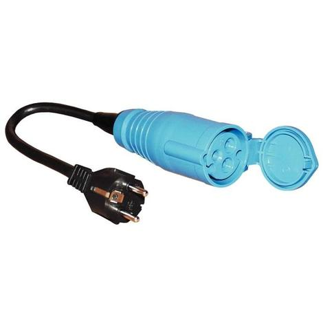

Direi che al giorno d'oggi avere il cavo con la spina CEE BLU e un cavetto adattatore a SCHUCO ci si collega in tutta Europa.
La spina SCHUCO deve essere bivalente Tedesca/Francese, cioè con il foro per la terra sporgente che si puo ancora trovare in Francia.
https://www.cbe.it/r424/
Meglio l adattatore con cavo che quello monoblocco che spesso non si riesce a collegare nelle cassette dei campeggi.

Direi che al giorno d'oggi avere il cavo con la spina CEE BLU e un cavetto adattatore a SCHUCO ci si collega in tutta Europa. La spina SCHUCO deve essere bivalente Tedesca/Francese, cioè con il foro per la terra sporgente
che si puo ancora trovare in Francia. Meglio l adattatore con cavo che quello monoblocco che spesso non si riesce a collegare nelle cassette dei campeggi.
Grazie provvedo subito Hai per caso un link per comprare il prodotto indicato?
12/11/2006 59305
Inserito il 01/12/2019 alle: 15:53:38
Cercando con CBE R424 si trova qualcosa.
https://www.ebay.it/itm/ADATTAT...
Vedo che è un po caro, secondo me se hai un negozio di roba da camper in zona spendi meno.
Oppure altra strada molto piu economica, recuperi il cavo con spina SCHUKO da qualche vecchio elettrodomestico guasto (meglio lavatrice o forno che hanno cavo grosso) , ne tagli 30cm e ci applichi una presa CEE Blu. con i pochi euro della presa hai fatto.
Per 30cm si puo fare anche con cavo da stampante o PC, anche se il cavo è un po sottilino.
Sempre valido il fatto di guardare che la SCHUKO abbia il forellino di terra, ma quelle degli elettrodomestici direi che lo hanno tutte.
