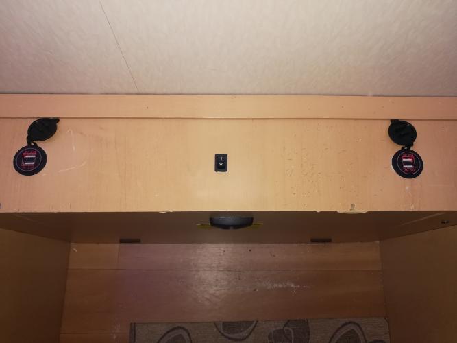

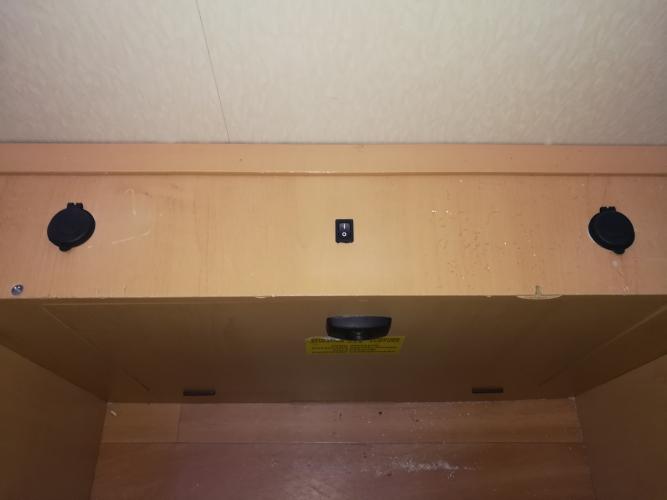

Ciao a tutti, se può esservi utile io ho acquistato due prese USB da incasso con 4 slot per ricarica a 2.1A ciascuna e l'ho piazzate sotto il tavolo della dinette, mettendo un interruttore che quando non mi servono le spengo.
Non vi dico però che terrore nel creare i fori con il trapano e la sega a tazza perchè il legno dei nostri camperini non è dei migliori...!
Non ho calcolato il consumo ma quando sono in libera utilizzo un Powerbank per ricaricare cellulari e tablet, mentre quando sono attaccato alla 220V non ho problemi di consumo naturalmente.
Ecco le foto:

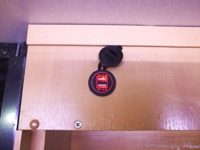

Inserito il 04/09/2019 alle: 16:52:00
Salve a tutti,
ho montato 2 prese come quelle delle foto più sopra, 1 in cellula alimentata dalla BS e una in cabina alimentata dalla BM.
Quella in cellula non crea nessun problema, quella in cabina interferisce con l'autoradio creando un fastidioso fruscio.
Ho provato a cambiare il punto di alimentazione ma il fruscio rimane.
Non vorrei tirare altri cavi dalla BS.
Sapete indicarmi una soluzione?
Esistono dei filtri ?
Grazie a chi vorrà dedicarmi il suo tempo.
